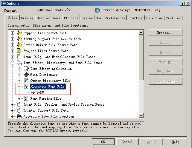

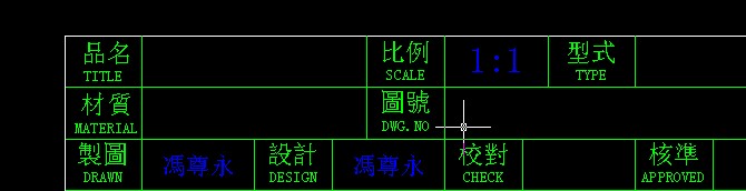

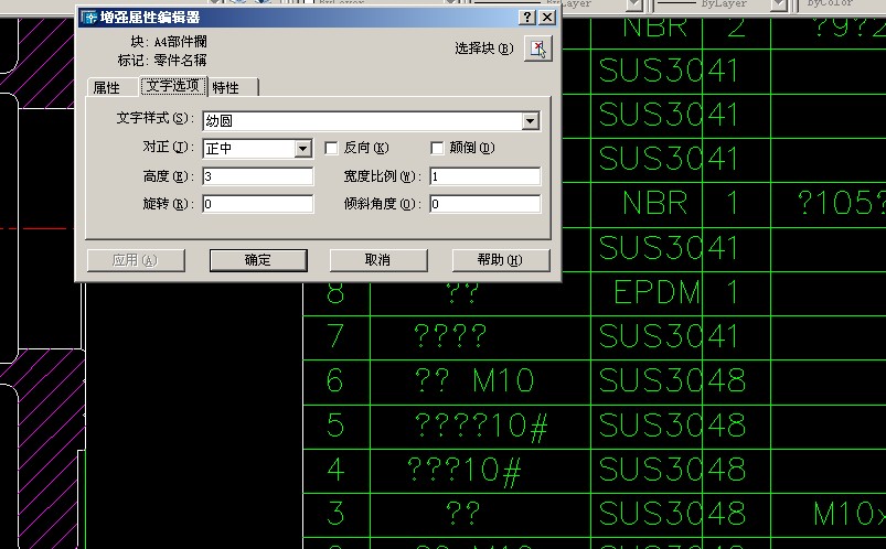

我的CAD昨天突然出现宋体被幼圆锁代替,两种格式的带属性第一块的图框,一个是幼圆显示有的地方是乱码+ J) V/ U1 P0 j- R
另外一个属性块的图框则能正常显示

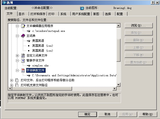

我将图3中的SIMPLEX.SHX改为宋体的时候,属性块的内容全部显示为空,我将改为@宋体的时候,显示的字体大小不一,但能正确显示,改成楷体GB2312也是字体大小不一,以前图纸都是好好的,我也把CAD2004卸除安装好几次了

我的处理方法是在WINDOWS\FONTS里面的SIMSUN.TTC复制,然后建立一个SIMSUN.TTF
 楼主| 发表于 2009-9-21 16:50:33 | 显示全部楼层 来自: 中国江苏苏州
自己推翻自己下,原来是自己WINDOWS下面的字体坏了,重新安装下字体搞定
