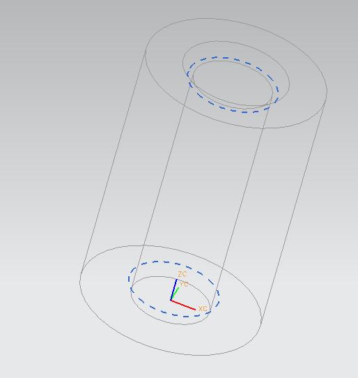

解决了6.0.2.8中,当做螺纹选择的始面孔有倒角时,无法形成螺纹的问题
astrokylin + 3 技术讨论
