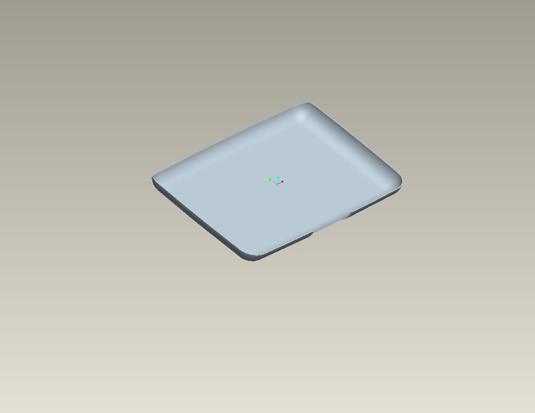

[已解决] proe 钣金展开
发表于 2009-6-18 13:41:23 | 显示全部楼层 |阅读模式 来自: 中国广东江门

 楼主| 发表于 2009-6-18 16:32:37 | 显示全部楼层 来自: 中国广东江门

发表于 2009-6-19 06:15:34 | 显示全部楼层 来自: 中国辽宁大连
这样的应该展不开.你可以试一下,展平面组.
 楼主| 发表于 2009-6-19 10:52:56 | 显示全部楼层 来自: 中国广东江门
点样展平面组.?请大哥帮帮忙.多谢!
 楼主| 发表于 2009-6-19 10:57:56 | 显示全部楼层 来自: 中国广东江门
因我是初学的,请大哥帮帮忙.多谢!
发表于 2009-6-19 22:00:09 | 显示全部楼层 来自: 中国广东东莞
此产品proe是不能展开的,就算能展开也意义不大的,直接用cad展开了,这个没有什么难度的
发表于 2009-6-20 10:14:55 | 显示全部楼层 来自: 中国浙江宁波
你用UG试一试,很方便的。
发表于 2009-6-20 20:44:49 | 显示全部楼层 来自: 中国广东东莞
呵呵 用PROE 展开 是不是有点复杂啊 & ~% H2 E# H. X
    有的是展不开的

发表于 2009-7-26 07:50:17 | 显示全部楼层 来自: 中国浙江金华
用sw外挂 Logopress3展开没问题
