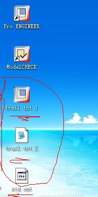

" [. g0 c: ~; Z- Z* o# Z& Q当我一打开PROE就会出现红圈那几个文件.接着PROE也自动退出去了.请问这是什么问题阿?

把你的起始目录改一下,
发表于 2009-6-18 13:51:13 | 显示全部楼层 来自: 中国广东惠州

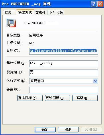

单击右键-起始位置(设定自CONFIG目录)就可解决

发表于 2009-6-19 09:21:25 | 显示全部楼层 来自: 中国浙江宁波
在安装PROE时就可以设置更改,提示设置安装目录下面就有这个提示。不过要理解才行。
发表于 2009-6-20 12:31:11 | 显示全部楼层 来自: 中国北京
你应该把proe文件放在了桌面上,而且打开过两次,次数根trail个数相同

发表于 2009-6-20 12:41:41 | 显示全部楼层 来自: 中国浙江嘉兴
起始目录出问题了!改一下
