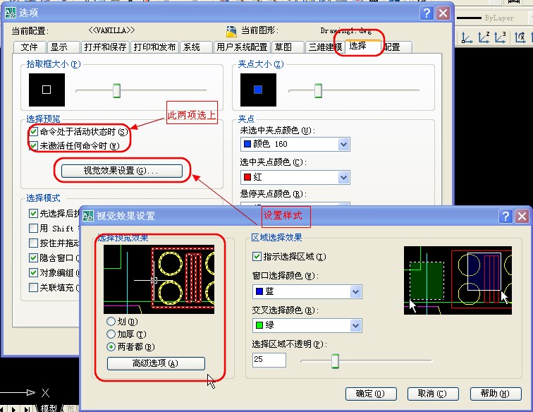

1.jpg : T# C! w2 `; j! R4 D
- N( p9 j: `6 |6 u5 i0 S, j
我的是2007版本

其它的版本和上面的楼主讲的设置都差不多

谢谢楼上师父的解答,我刚下好了07版本,效果真的很不错
