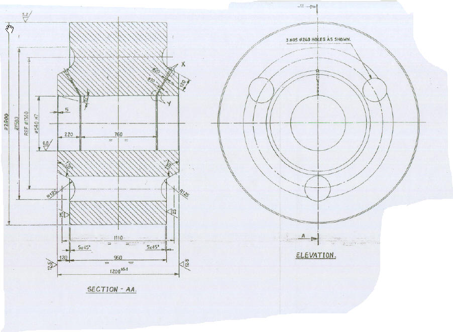

发表于 2009-6-17 21:21:49 | 显示全部楼层 |阅读模式 来自: 中国山东东营
本公司最近接到一批订单(见附件),希望与国内有实力的企业进行合作。
  ~) T6 p" @! w2 d" N: J有意者请把公司详细资料业绩发送到:zrl3721@163.com,(公司简介、主要业绩、木模费、铸件单价、加工费、铸件单重、交货期)
5 g" v8 Q3 s; X! A( `' B" w* `- ^& G- i
铸钢件名称:托轮" L0 S1 Y! |- u, ]1 ]  n
材质:ZG30Mn2
1 G0 k) z: v- I" K: \4 p单量:23吨
: }0 y1 d- n( E0 I采购量:48件
; S& P1 |3 l& e! s' _5 X- ~交货期:150天5 R$ h" H8 M+ d3 r
交货装态:成品交货(精加工后)/ ^8 u5 p& f) I: k8 \( i$ ]

发表于 2009-6-18 08:35:23 | 显示全部楼层 来自: 中国河北保定
楼主应该直接贴图,工件外径2000mm,厚1200mm,是个非常大的工件。本想帮楼主贴个图片,但不知道为什么说图片格式不对,无法上传。, x. |5 j$ f5 v  w
问题解决了,将图片补上。
