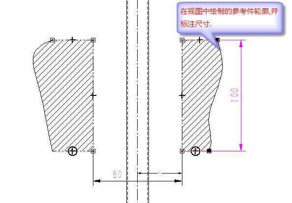

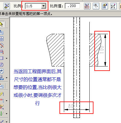

绘制工程图时,常用到"在视图中绘制",可里面的尺寸标注却让我很是烦恼,尤其是比例很大或很小时,尺寸的位置不知要调多少次才能到合适的位置.不知高手们都如何处理这样的问题.

在视图中绘制
在视图中绘制
返回工程图
返回工程图
发表于 2009-6-17 19:16:57 | 显示全部楼层 来自: 中国江西九江
 楼主| 发表于 2009-6-17 21:35:38 | 显示全部楼层 来自: 中国上海
回复 2# lhlxhlh 的帖子
谢谢,可自动隐藏层在哪里呀?怎样操作呢?望告之。5 w& L& T& L- a  S# z
) Q) ]( G( r* l: [8 ?[ 本帖最后由 huangjiuy 于 2009-6-20 15:03 编辑 ]
发表于 2009-6-20 10:46:03 | 显示全部楼层 来自: 中国山东烟台
.....哪有在里面标尺寸的。。你如果用到尺寸驱动,那么驱动完后删掉,出来标。
 楼主| 发表于 2009-6-20 15:04:05 | 显示全部楼层 来自: 中国上海
回复 2# lhlxhlh 的帖子
谢谢你,我找到自动隐藏在哪里了。
发表于 2009-7-1 20:21:33 | 显示全部楼层 来自: 中国上海
 楼主| 发表于 2009-7-6 17:12:15 | 显示全部楼层 来自: 中国上海
原帖由 kyoko025 于 2009-6-20 10:46 发表 http://www.3dportal.cn/discuz/images/common/back.gif8 m& }1 o$ K) M2 b2 _
6 w6 h, d( r9 S  _; |' G, K偶觉得还是全约束比较好,担心删掉约束后,图会变
