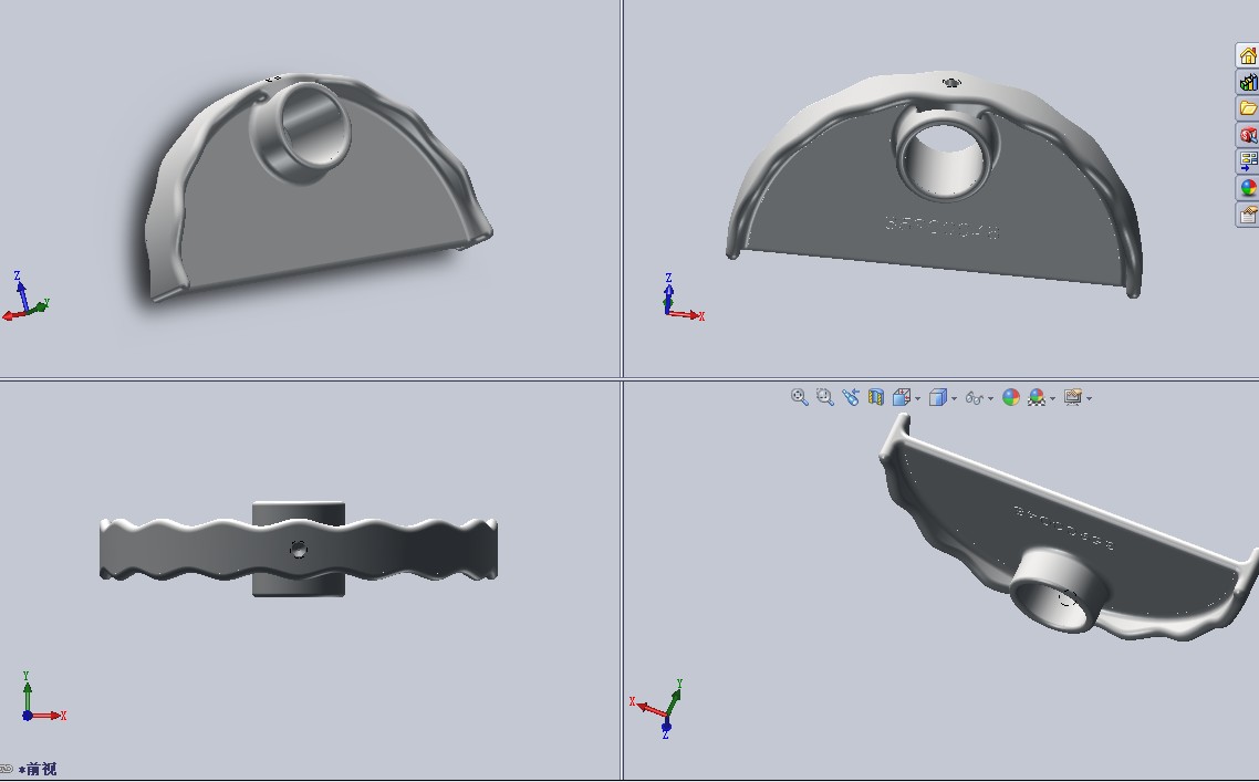

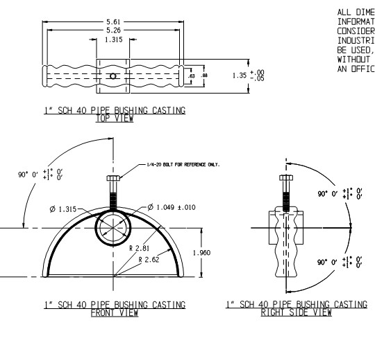

图片中零件三维图如何做出来?

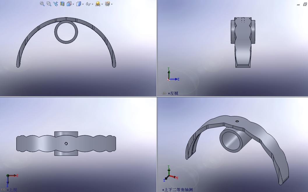

请问楼主是这样的东西吗,另外内部的是筋还是槽呢,我做的是筋,宽度随意搞了一个
 楼主| 发表于 2009-6-18 11:57:13 | 显示全部楼层 来自: 中国河北
楼主做得不对,曲线是发散型的。应该是这样的见附件" V: d* M: {( X" ?' L0 N

向楼主学习了,请问能不能给个08版的呢,样条曲线的边圆角用什么方法做的呢
