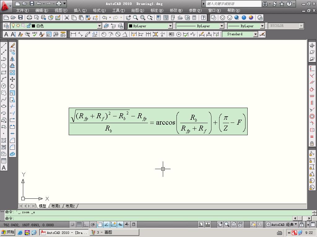

在AutoCAD中用公式编辑器的具体步骤
具体步骤如下:3 ^8 h: g+ n+ {$ g. ?: c/ X

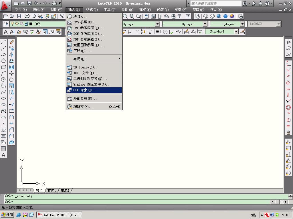

1、从菜单中选择:“插入”——“OLE对象”;
! z8 |: ?6 p+ s) j1 k: q: a- w  i8 C$ s0 t: M1 ]

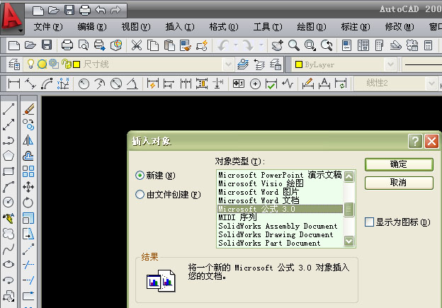

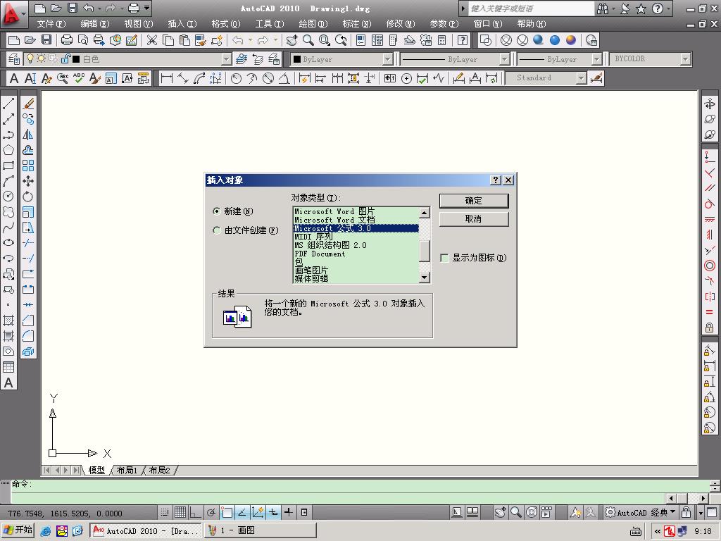

2、在对话框中选择“Microsoft 公式 3.0”;
8 e* U" j# r: f7 u' k$ m7 O 2.JPG - u: e3 K% S0 Z+ o2 z$ z9 {) `

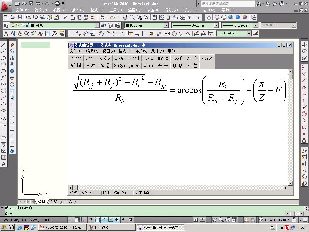

' U8 B4 X" \+ }* u' x3、在公式编辑器的窗口中进行公式编辑;
" `6 A: Q& q; E$ Y0 a" @! J/ Y 3.JPG 9 C  Q' t3 n" W  y
# o. x( [4 k) g0 }7 k. a
4、编辑完成后,关闭公式编辑器,回到AutoCAD主界面;
' r. f9 ^/ ^9 @( f& `' C6 h5 Y$ J" _9 ~% w) t; _, Y- K( e

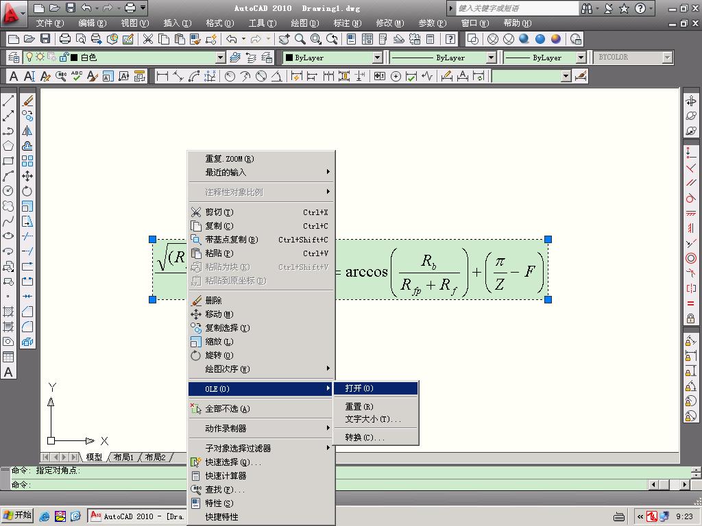

5、如果公式有误,选中公式,右击鼠标,在弹出的快捷菜单中依次选择“OLE”——“打开”,即可重新编辑公式了。
1 p7 m$ M+ F( h0 W: S 5.JPG
