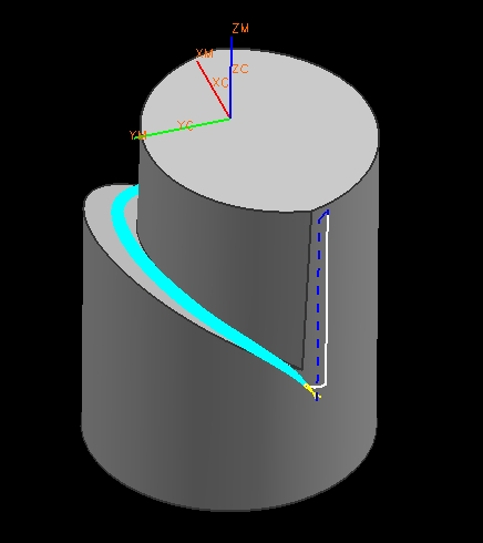

[已解决] 用UG可以做出如此的刀路吗?

发表于 2009-6-17 13:41:06 | 显示全部楼层 来自: 中国台湾
使用投影曲線就可以作,不難

发表于 2009-6-17 22:25:34 | 显示全部楼层 来自: 中国广东东莞
用线的投影方式应该可以做到的!

发表于 2009-6-18 09:57:22 | 显示全部楼层 来自: 中国浙江宁波
等高粗加工    投影精加工 可以加工出来的

发表于 2009-6-23 22:40:17 | 显示全部楼层 来自: 中国上海
切削参数,内外公差设小点.试试看

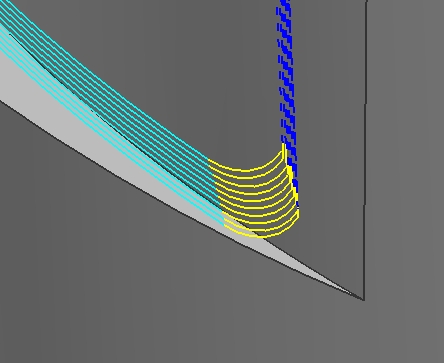

发表于 2009-6-26 22:57:41 | 显示全部楼层 来自: 中国台湾
我來賺點小費
$ Z& t8 K% U& B- G6 P, H' L' J3 v6 \' @7 a* A
這裡應該這樣加工由外往內多刀清角,這UG6.0表現的可圈可點。PM閃邊站
7 }  L& U4 v0 N$ ?2 L
+ m; m9 C0 A% B& O* v# X  ]' o3 X6 k& L8 [ A.jpg AA.jpg 0 ~# V: l1 [6 m
$ R2 C+ Z' P$ R: }
如果不爽要項樓主貼的那樣UG還是強圓弧進刀。) i& u8 `6 P& s0 T
5 V) R! u7 }' f* Q
1 V, T9 y& Z2 X; p3 P; O
9 S4 `+ M+ g. f& M軟體是給人用的,人用不好都怪軟體。何哉。

发表于 2009-6-27 08:20:04 | 显示全部楼层 来自: 中国台湾
回复 20# andy1414 的帖子
用清根的我试过.很漂亮没错.不过整片面的清根就不行了 4 d' Z' G7 \& P
用驱动的目前刚学搞不定.一直做不好.跟11楼一样会波浪* E, Z5 K# C$ ~* |/ v/ T
没波浪的底部却没随形跑.抬刀多..用流线底部还是会抬刀  W, q" |$ @4 @
搞不好....等人来教
