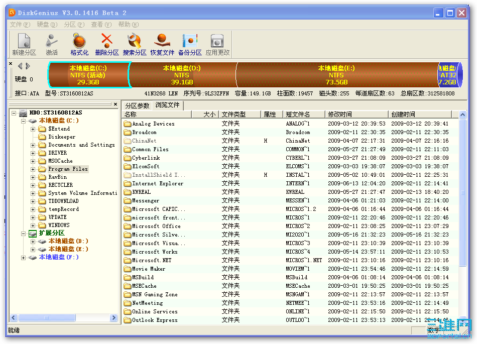

发表于 2009-6-17 22:13:13 | 显示全部楼层 来自: 中国安徽合肥
给你介绍一款磁盘维护软件DiskGenius,该软件功能比较强大,学习后可试试。" N, H' t- h& ?
http://www.diskman.cc/6 Q$ C, N0 v- z5 t  F
你可先用该软件可查看160G硬盘上现在有什么文件。  J4 N: Z, J. d
; ?  h5 z: z% A! l; ]
示例:我的电脑C盘文件8 i9 p2 P1 i: y, i/ ^' H0 |

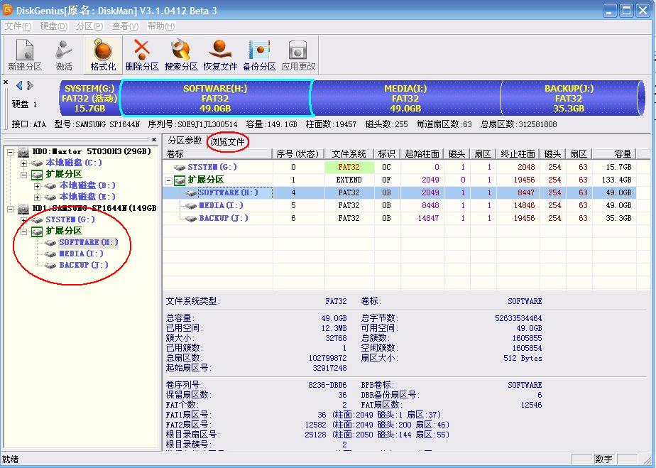

发表于 2009-6-18 15:30:49 | 显示全部楼层 来自: 中国安徽芜湖
  Diskgenius能够读取你的硬盘就好办多了。
- d; K1 X2 J: K9 `( f  1、在界面左侧分别选择你的G、H、I、J这四个驱动器,在中间数据区点“浏览文件”,看看能否找到你原来D盘的文件。现在不能确定你原来的D盘在这里是哪个驱动器,只能一个一个的试,你还可根据驱动器大小进行判断。" O, n( ?7 D, P: _1 ?: A, N! g! I8 @
5 v. N( I0 a# \  t& s. Q5 i) L  2、如果找到了你的资料,选中它们,鼠标右击,将它们复制到另一块硬盘。5 p: T2 H, W+ Z: g
2 i7 j7 \+ n; ?2 y0 @  3、如果找不到,选择一个驱动器,点击菜单“硬盘”——“搜索已丢失分区(重建分区表)”,在出现的对话框中选择好各选项(搜索方式:自动;高级方式:按柱面;搜索范围:尽量选择“当前选择区域”一个一个驱动器进行恢复),点击“开始搜索”。搜索完毕,再按1、2、条保存资料。- b; ^; Z' c$ m1 J, `
" B8 w( J" b# O7 m2 `: E5 g" m% b) ]( ]' M+ i! @, k1 r
  如果还是找不到,我也没办法了。
2 w0 \- C9 W7 H. U0 ^6 A( c! l# T$ ]; E/ R3 n$ C* F' Z  ?1 S/ _
  如果成功找到资料,你就可对这块硬盘彻底“修理”。
: ?; b$ F2 l' i+ m4 {  1、删除所有分区,再重新建立分区。
5 z: k" s( i+ Y( U  2、重新安装系统。
: Q$ _) M* j; y+ C
4 f# X0 o  a" z# B4 X; c3 j/ w  祝你好运!

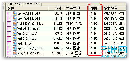

发表于 2009-6-19 08:39:28 | 显示全部楼层 来自: 中国安徽芜湖
  首先要祝贺你,看来你的文件是有可能恢复的。% Z1 H6 r/ x# l9 S. N
  另外提醒你,硬盘数据恢复是个极需耐心的工作,不要急!
  o/ I. n9 l; \* a) Q1 P% ]9 l# G! G& \2 R
  搜索丢失文件结束后,程序主界面将显示搜索到的文件,每个已删除文件前面都有一个复选框,左侧的文件夹层次图中的条目也加上了复选框。见下图。
7 H2 L% x; d: C   101.png - f4 g7 g6 {' s) r, |" S
  对于不能确定归属的文件及文件夹,程序将它们统一放到一个叫做“丢失的文件”的内存文件夹中。如果在原位置找不到要恢复的文件,可以尝试在“丢失的文件”文件夹中查找文件。$ X0 {) U- g3 A3 W9 _( f
/ h; r5 K4 k- U' ?5 a  在恢复文件的状态下,文件列表中的“属性”栏将给已删除文件增加两个标记“D”和“X”。“D”表示这是一个已删除的文件。“X”表示这个文件的数据可能已被部分或全部覆盖,文件数据完全恢复的可能性较小。
6 p% l: s" A3 q0 w   103.png
. q6 Q9 u" x# T) G8 c. A  为方便用户识别搜索到的文件,可以让程序同时显示未删除的正常文件,方法是点击“查看 - 显示正常文件”菜单项。正常文件没有复选框,不可选择。( [9 g+ }. O/ L! N" u4 l
    要恢复搜索到的文件,请通过复选框选择要恢复的文件。然后在文件列表中点击鼠标右键,或打开“文件”主菜单,选择“复制到”菜单项。接下来选择存放恢复后文件的文件夹,点击确定按钮,程序会将当前选择的文件复制到指定的文件夹中。为防止复制操作对正在恢复的分区造成二次破坏,本软件不允许将文件恢复到原分区。

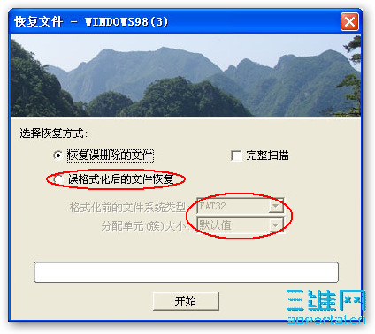

发表于 2009-6-22 08:39:07 | 显示全部楼层 来自: 中国安徽芜湖
  这种情况我也没见过,你可以按以下方法试试:
4 f9 B1 L4 s5 Z  在恢复文件对话框中,选择“误格式化后的文件恢复”。然后选择格式化前的文件系统类型。如果记不清格式化前的文件系统类型了,可以分别按FAT32、NTFS恢复尝试。9 I* {& {, f& N+ E
     对于FAT32、FAT16、FAT12等文件系统格式,还要指定“分配单元(簇)大小”,如果以前在格式化时没有指定过簇大小,此时选择“默认值”即可。3 k) [( z7 T$ i
     对于NTFS文件系统格式,本程序会自动判断格式化前的簇大小,不必单独指定。
