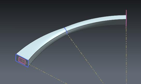

哪位高手指点一下。用UG怎么做下图这个东西?我试了半天好像不太好弄。

 楼主| 发表于 2009-6-16 13:57:54 | 显示全部楼层 来自: 中国北京
没有高手吗?
发表于 2009-6-16 14:06:00 | 显示全部楼层 来自: 中国江苏苏州
用网格曲面可以做出来 :)

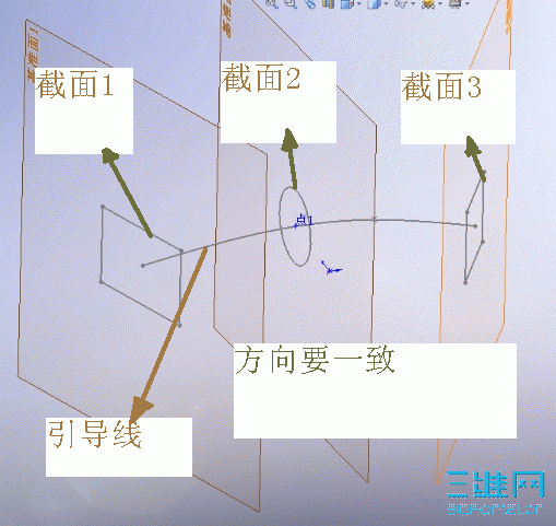

和PRO/E的做法差不多,先沿轨迹线做草图,再用扫略作一下。

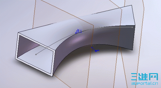

发表于 2009-6-16 15:17:28 | 显示全部楼层 来自: 中国江苏常州
我没有用扫描,用通过曲线。
 楼主| 发表于 2009-6-16 15:25:40 | 显示全部楼层 来自: 中国北京
原帖由 WHC44 于 2009-6-16 15:14 发表 http://www.3dportal.cn/discuz/images/common/back.gif
; l& O9 S- I: r0 q8 l* T和PRO/E的做法差不多,先沿轨迹线做草图,再用扫略作一下。
, U' d' q. ~8 o+ ]3 J2 Z' ~% }
1 H: I3 `! r8 Z1 f& Z这三个截面是怎么做的?中间的圆是分4段的吗?

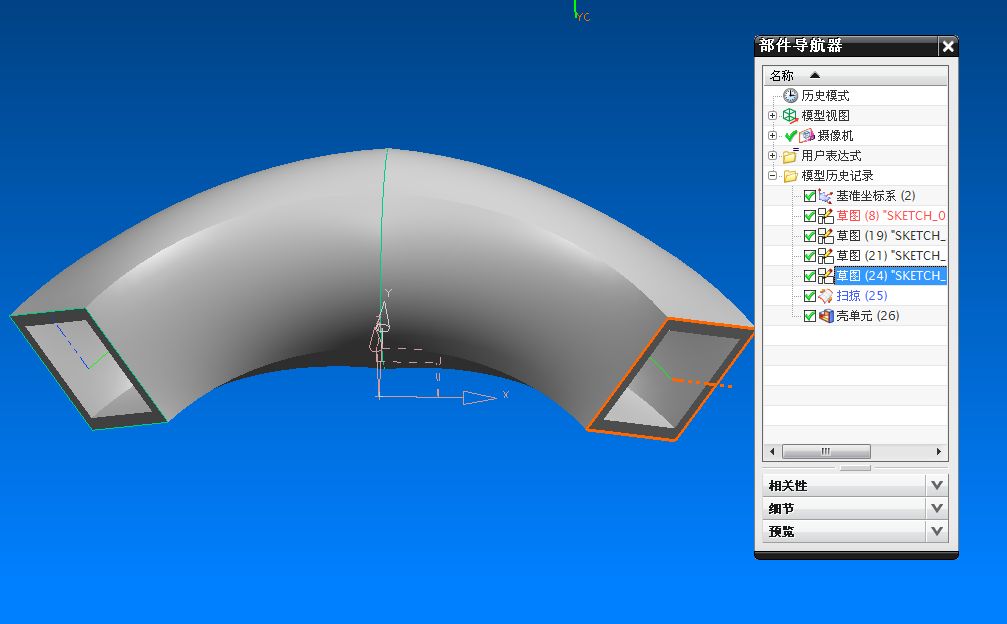

发表于 2009-6-16 15:57:21 | 显示全部楼层 来自: 中国湖北十堰
用通过曲线组那个命令时时
发表于 2009-6-16 18:35:41 | 显示全部楼层 来自: 中国江苏苏州
扫描

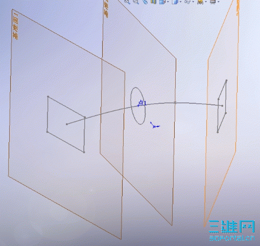

发表于 2009-6-16 19:13:24 | 显示全部楼层 来自: 中国台湾
回复 10# liumt 的帖子
没用过UG画图.草图搞很久
: @! e; B; H5 k3 h* a乱试了一下.中间圆打断可以扫出
4 c4 M6 g' r( W% g! h" L& }" y. }+ y& G0 [+ w) K! T: A# G4 M

发表于 2009-6-16 19:41:59 | 显示全部楼层 来自: 中国山东烟台
用艺术曲面命令。曲面选项取根据点

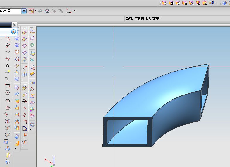

发表于 2009-6-16 21:25:23 | 显示全部楼层 来自: 中国广东佛山
用通过曲线组  可以完成
