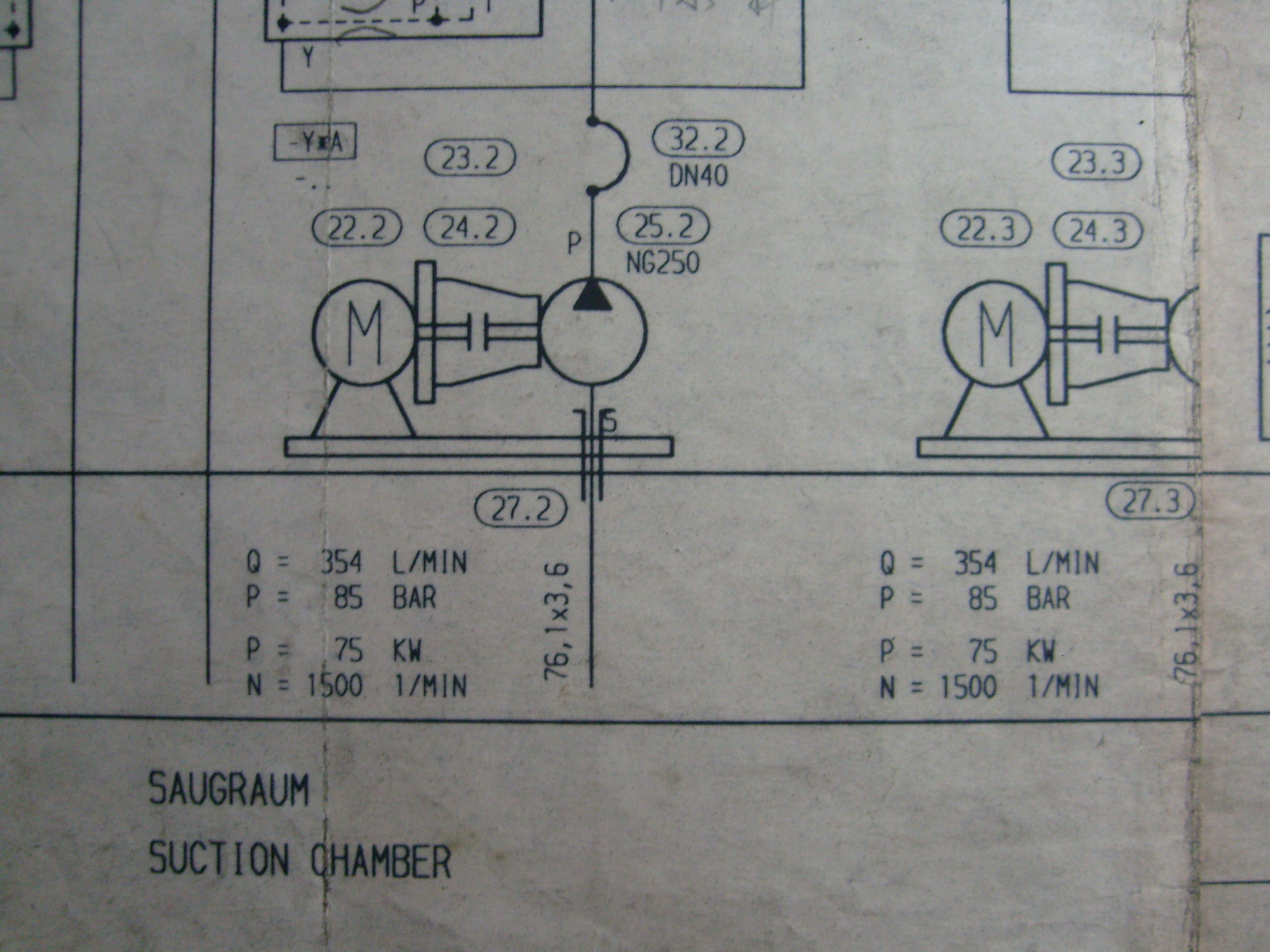

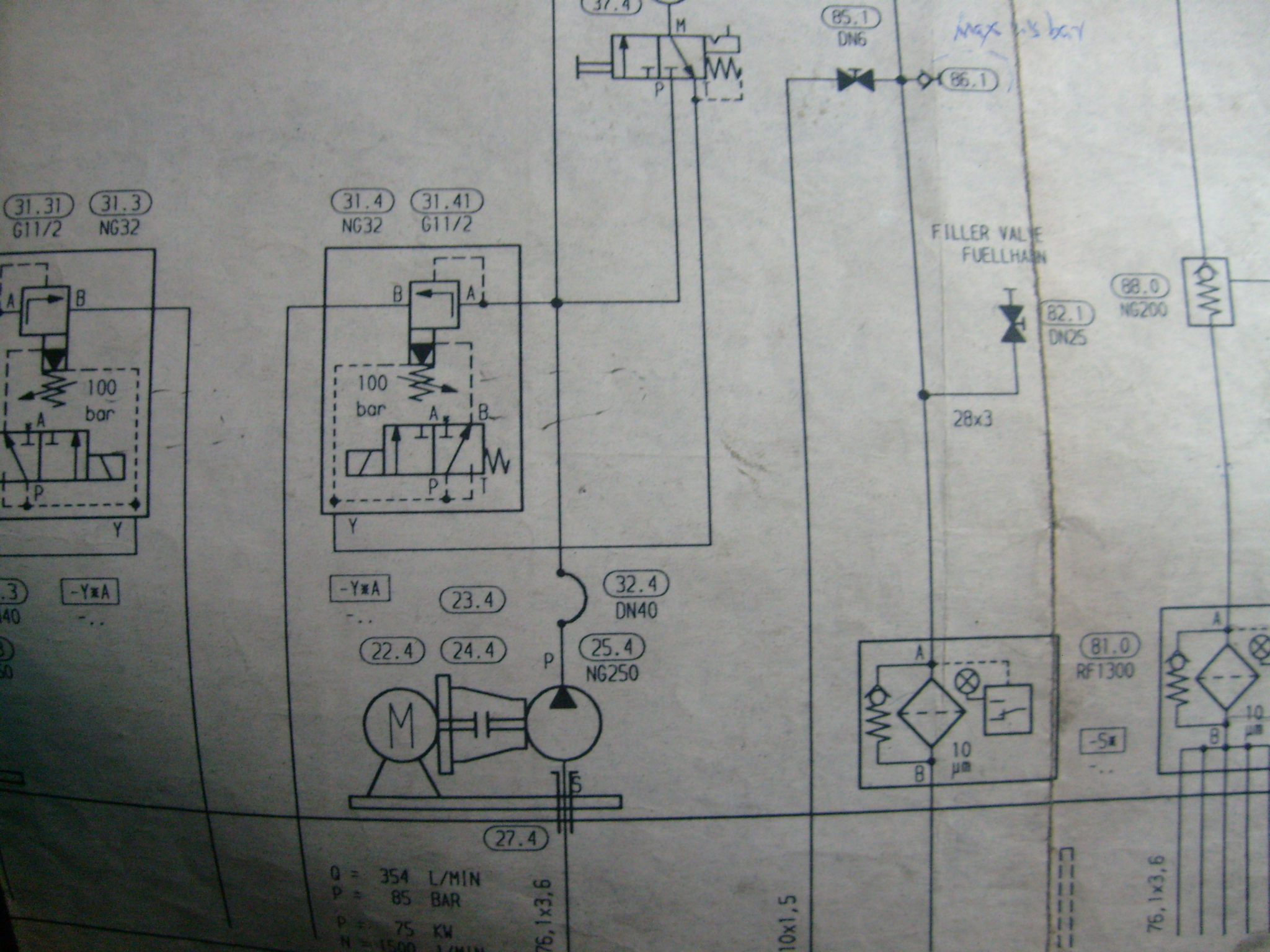

¸÷Î»ÍøÓÑ£ºÎÒÃǵ¥Î»µÄ×Ô¶¯Á÷Ë®ÏßÒѾ­ÓÃÁËÊ®ÄêÁË£¬×î½üÎÒ·¢ÏÖҺѹվµÄÓÍÎÂÉýµÃÌØ±ð¿ì£¬²¢ÇÒ·¢ÏÖËĄ̈¶¨Á¿ÒºÑ¹±Ã£¨ÄÚÄöºÏ³ÝÂֱ㩵ÄÒçÁ÷Ó͹ÜζȺܸߣ¬±ÃµÄ¶î¶¨Ñ¹Á¦Îª85bar£¬ÒçÁ÷·§µÄѹÁ¦Îª100bar£¬±ÃµÄÒçÁ÷·§µÄѹÁ¦ÎÒµ÷ÕûÁËһϻ¹ÊDz»ÐС£ÇëÎÊÊÇʲôԭÒò¡£

ÒçÁ÷¹ý¶àÔì³ÉµÄ°É£¬Ä¦²Á·¢ÈÈ

Ô­À´·¢ÈȲ»?
" y. j! F2 Q; }$ R) A0 v" [8 JÈç¹ûÔ­À´²»·¢ÈÈ,Çë¼ì²é¸÷Ôª¼þ¡¢¹Ü·ÊÇ·ñÓжÂÈûÏÖÏó£¬Ó鮊ȯÂËÆ÷¡£Èç¹ûÔ­À´¾ÍÓÐÕâ¸öÏÖÏóÇë¼ì²éÔ­Àí¡¢ÓÍÏä´óСÊÇ·ñºÏÊÊ¡£¹©²Î¿¼¡£

ÒÔǰÉýοìÂ𣿣¿
3 T7 I1 Y7 u1 f8 V, r$ q5 T9 T- p4 I( e* m( @" F
»úе·½ÃæµÄÔ­ÒòÖ÷ÒªÓÐϵͳÉè¼Æ¡¢É豸¹ÊÕÏ»ò²Ù×÷²»µ±£ºÔÚÓÍ·Éè¼ÆÖÐÔÚȱʡ±äÁ¿±ÃµÄÇé¿öÏ£¬²ÉÓýÚÁ÷µ÷ËÙ»áÒýÆðÄÜÁ¿ËðºÄ£¬²¿¼þ·¢ÈÈ£»ÀäÈ´Æ÷ÓÉÓÚ¶ÂÈû²»¹¤×÷»òÀäÈ´·çÉÈתËÙ¹ýÂýÔì³ÉÉ¢ÈȲ»ºÃ£»³¤Ê±¼ä³¬¸ººÉ¹¤×÷£»Ñ¹Á¦¹ÜÓë»ØÁ÷¹ÜÖ®¼äµÄÓÍÁ÷Á¿Æ«µÍ£¬±Ã¹ýÈȵȡ£²»ÐоÍרÃÅÍâ¼Ó¸øÓÍÀäÈ´µÄ°É¡£

²»¹¤×÷ʱµÄѹÁ¦ÊǶàÉÙ°¡£¿

Èç¹ûÒçÁ÷¹ÜζÈÒ²ºÜ¸ß,ÄÇÓ¦¸Ã¾ÍÊÇÒçÁ÷Á¿Ôö´óÔì³ÉµÄ.ÌìÈÈÓÍÕ³¶È½µµÍ,»áÔì³Éй¶Ôö´ó,Ôª¼þµÄÄ¥ËðÒ²Ôö´óÁË.

ÒçÁ÷·§¶¯×÷Ôì³ÉÓÍιý¸ß£¬µ÷ÕûÎÞЧ½¨Òé¸ü»»ÒçÁ÷·§£¬Ô­ÒòºÜ¼òµ¥ÓÍÏäÈÝ»ý¹Ì¶¨µÄÇé¿öÏ£¬ÓͱöÔÓÍÒº×ö¹¦Ôö¼Ó£¬µ¼ÖÂζÈÉý¸ß

1¡¢¶¨Á¿±Ã+ÒçÁ÷·§µÄÉè¼Æ½á¹¹¾ÍûÓз¢ÈÈСµÄ£¬Ö´Ðлú¹¹Í£Ö¹ºó£¬·¢ÈÈÁ¿»ù±¾ÎªPxQ£»/ ^3 t# S* ^, Y; e
2¡¢ÒÔǰ·¢ÈȲ»´ó»ò²»Ã÷ÏÔÊÇ·ñÒòΪ¹¤×÷¼äЪ¶Ì£¨¿ª»úʱִÐлú¹¹¶¯×÷¼äЪÉÙ£©;; B/ p! `6 z. z& {( B6 p7 ]
3¡¢ÒçÁ÷·§¿Éµ÷£¬ËµÃ÷·§Ã¿ÎÊÌ⣻
- P$ J2 q# L0 R9 A* E7 w4¡¢±ÃÄ¥Ëð»òÎü¿Õ¸ÉÄ¥£¬»áÓÐÔëÒô£¬Çë¼ì²é±ÃµÄÎÂÉýËÙ¶È£¬Èç¹û±ÃµÄÎÂÉý¿ì£¨ÓëÒÔǰ±È½Ïһϣ©£¬Ôò˵Ã÷ÎÂÉýÊÇÔڴ˲úÉúµÄ£¬Ó¦»»±Ã¡£
6 F, }! V  B( h7 Z$ W, d/ i' e3 H3 l5¡¢ÏµÍ³ÓÐÎÞÀäÈ´Ñ­»·£¬ÓÐÔò¼ì²é¡£
1 F) \: w, ~4 {/ c' H6¡¢×£Äú³É¹¦( `) {/ c, T0 f5 S5 @3 Z& O2 M

Òç³ä·§µÄµ÷¶¨Ñ¹Á¦´óÓÚ¶¨Á¿±ÃµÄ¶î¶¨Ñ¹Á¦£¬ÊDz»ÊÇÓе㲻Í×£¿

ÒçÁ÷·§Ñ¹Á¦´óÓÚ±Ãѹ20bar£¬ÒÔ±£Ö¤ÏµÍ³Õý³£¹¤×÷¡£
5 V! k4 Q# ]: X. ^( n4 p6 A¹¤×÷ʱ¾¡Á¿×öµ½²»ÒçÁ÷£¬Õâ¾ÍÒª¾«×¼µÄÉè¼ÆÏµÍ³Á÷Á¿ºÍ±ÃµÄÑ¡ÐÍ¡£

»á²»»áÊÇÀäȴϵͳ³öÁËÎÊÌâ?ÌìÆøÈÈÁË,¿Ï¶¨¶ÔÉ¢ÈÈÒªÇóÒ²¸ßÁË.

Â¥Ö÷Õâ¸öϵͳÒѾ­Ê¹ÓÃÊ®¼¸ÄêÁË Õâ¾ÍÊÇ˵ÒÔǰºÜºÃµÄ ÊÇ×î½üÈ鵀 ÊDz»ÊÇ×î½üÐÞ¸ÄÄØ * D+ z0 {) E8 R( a) g9 A. p
¸ÄÁËһЩµØ·½ »òÎüÈë¿ÕÆøµÈµÈ ¶¼»á·¢ÈÈ
