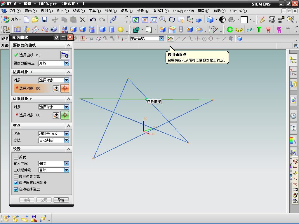

[已解决] UG6修剪曲线出现内存访问违例
发表于 2009-6-15 23:34:43 | 显示全部楼层 |阅读模式 来自: 中国山东青岛
各位仁兄,
0 A; \: H/ [2 E' C5 U; M$ H% E3 }                    在下想请都教自己的UG6为什么会在修剪曲线时,不停的出现内存访问违例,是版本有问题吗,各位用的UG6哪里下的呢,

D版的问题。
; y- w8 l. |3 u3 |( \+ s可以先打断再删除

发表于 2009-6-17 10:11:25 | 显示全部楼层 来自: 中国浙江温州
重新安装你那个版本可能有问题我以前也遇到后来换了6.0.就可以了24
发表于 2009-6-17 12:39:32 | 显示全部楼层 来自: 中国河南洛阳
在修剪曲线时,关闭点的捕捉,就不会出现问题了,我以前经常出现,出现之后,此功能在这个零件中就无法再使用,你甚至将零件的特征删完也无法再使用曲线裁剪,必须重启UG。9 e% c7 e! S, [
通过在曲线裁剪时关闭点的捕捉,一次就有效,以后不会再出现。

发表于 2009-6-17 15:00:10 | 显示全部楼层 来自: 中国辽宁沈阳
6.028会出现这种,6.015不会出现,无需关闭点捕捉器

发表于 2009-6-17 15:34:50 | 显示全部楼层 来自: 中国河南洛阳
不错,6.0.1.5无此问题,6.0.2.8才出现的
