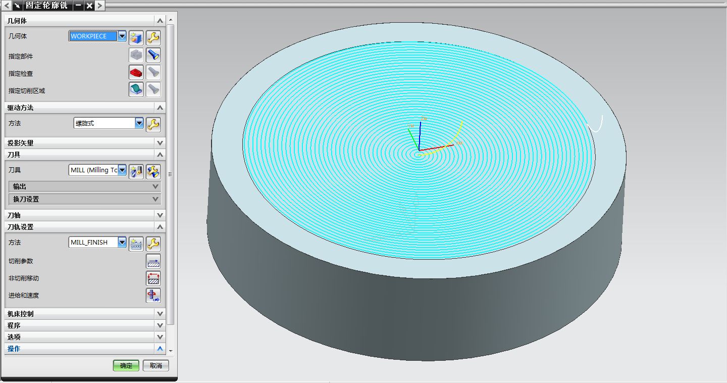

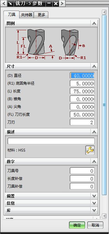

我是个新手,有点外行!我想问下我在加工一个R1234长170的弧面时,用球头刀轨迹模拟的很好,可是我想用我单位的直径40,镶园刀片的的刀时,(圆角半径R5)轨迹就不对了!怎么做都不对!无论是UG还是CAXA!都不行!但是用直径10圆角半径R5的球刀就行!苦恼啊!

我根据你的提示做了一个,你看是不是这样的!
: J# f! v" g( L# v" _+ T9 ^; A 02.jpg 0 S$ E; E& H' R" A. A

发表于 2009-6-15 22:59:28 | 显示全部楼层 来自: 中国北京
回复 2# xianglongs31 的帖子
把部件传上来
发表于 2009-6-15 23:03:20 | 显示全部楼层 来自: 中国重庆
有附件的!找找!
发表于 2009-6-16 00:31:26 | 显示全部楼层 来自: 中国台湾
楼主是要长条型的弧面吗
, Q: `+ x& f% M- [5 ^, y8 ]5 v用圆鼻跑.刀轨是和球刀的刀轨是不一样的2 B, N1 ]$ g9 m! F' u( _1 b: v
你还是上图比较知道你的意思
发表于 2009-6-16 08:11:29 | 显示全部楼层 来自: 中国山东济南
你模拟看了吗,有缺陷吗?说下我的理解:显示的刀轨是定义刀具中心点(UG的定义的中心点是刀具中心的最低点)的移动轨迹,刀具在曲面上的切削点不在中心点,球刀的切削点在球刀的切点上,因此你看到的刀轨与曲面等距,而牛鼻刀就不是了,你看到的刀轨随曲面曲率的变化也在变化,也就是说刀轨与曲面不再等距。
