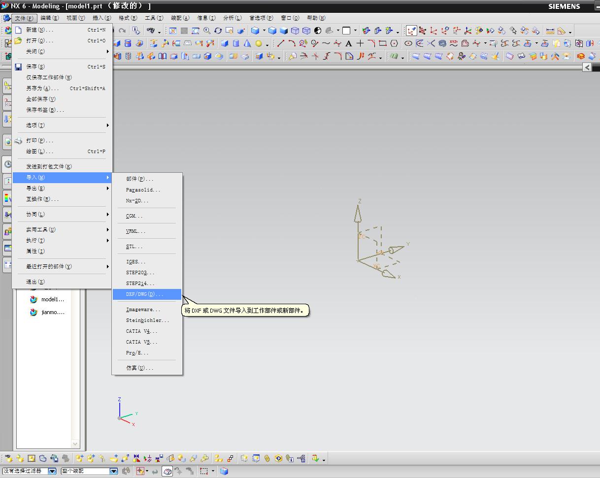

ug6.0如何将autocad的二维图纸导入

我也是这样的,结果什么也没有的....

你用那个导入时候CAD的版本不要保存的太高2000的保证可以

图层要全部打开看看

图层要全部打开; H3 I& T1 b0 t6 u* a

可以打开了不能编辑图纸
