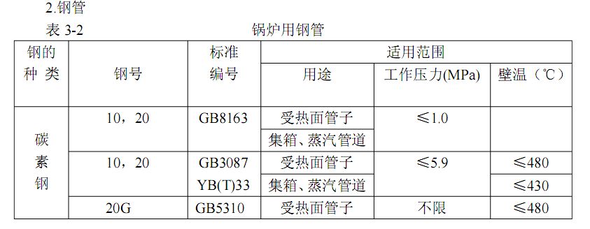

发表于 2009-6-16 22:36:31 | 显示全部楼层 来自: 中国陕西西安

整体性能GB3087高于GB8163,适用什么容器就选用什么标准,具体要求是锅炉行业的选用要求高于GB150,上面提到的只是锅炉中的一部分。

发表于 2009-7-31 22:43:58 | 显示全部楼层 来自: 中国江苏南京
1.GB3087标准的钢管,除了流体输送用钢管的一般试验要求外,还要求进行冷弯试验。 8 G' \7 H3 K! T) ~9 i
2.一般情况下,GB/T8163标准的钢管适用于设计温度小于350℃、压力低于10.0MPa的油品、油气和公用介质条件下。. T' H$ R" F) M& ^
3.GB3087和GB5310标准是专门为锅炉用钢管而设置的标准。《锅炉安全监察规程》强调指出,凡与锅炉相连的管子都属监察范围,其材料与标准的应用都应符合《锅炉安全监察规程》的规定,故锅炉、电站、供暖以及石化生产装置中用到的公用蒸汽管道(由系统供给)等都应采用GB3087或GB5310标准。
