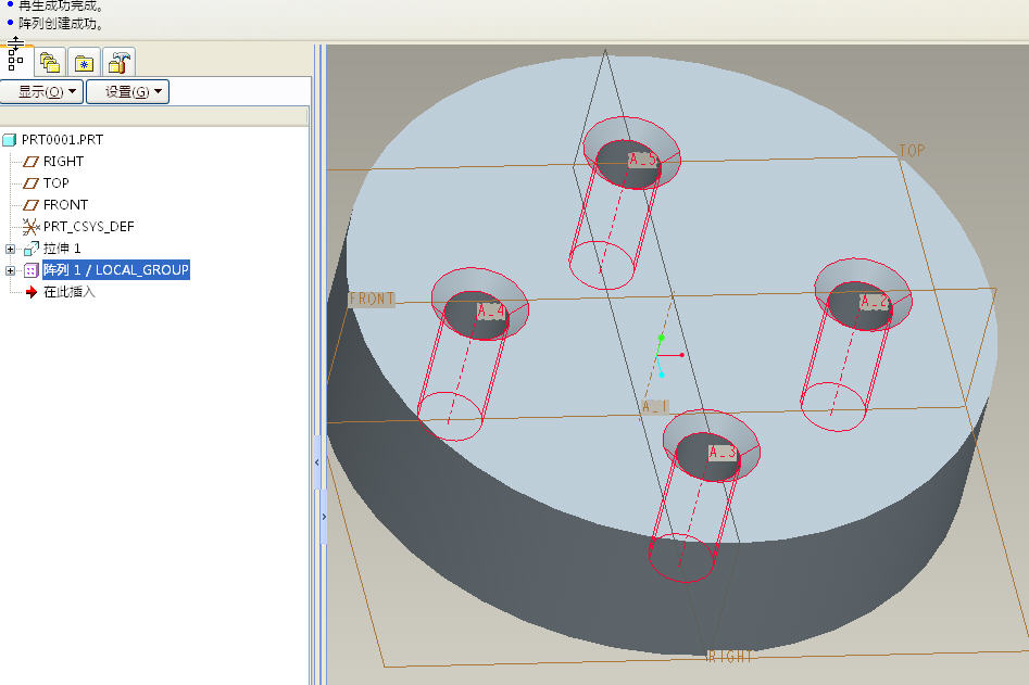

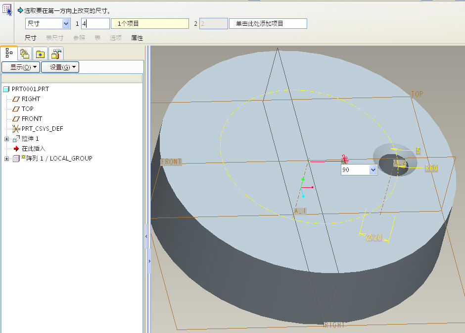

为什么我无法将一个孔及孔口倒角一起阵列出来?% f# Y* E1 N2 O( K
而我看别人就可以。% p: `7 ^8 x; Z
一个特征再草绘时无角度特征下,能否及如何进行环形阵列(用尺寸方式,不用轴方式)

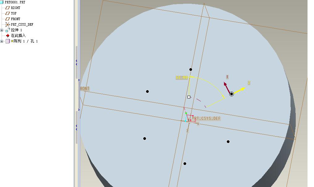

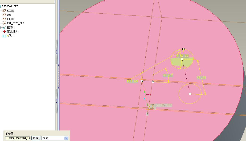

! C0 ?, Q6 u6 g( j楼主说的无角度牲特征要阵列,没有办法,除非建立参照平面,但这个平面也要有角度的。。。
发表于 2009-6-15 11:46:28 | 显示全部楼层 来自: 中国湖南湘潭

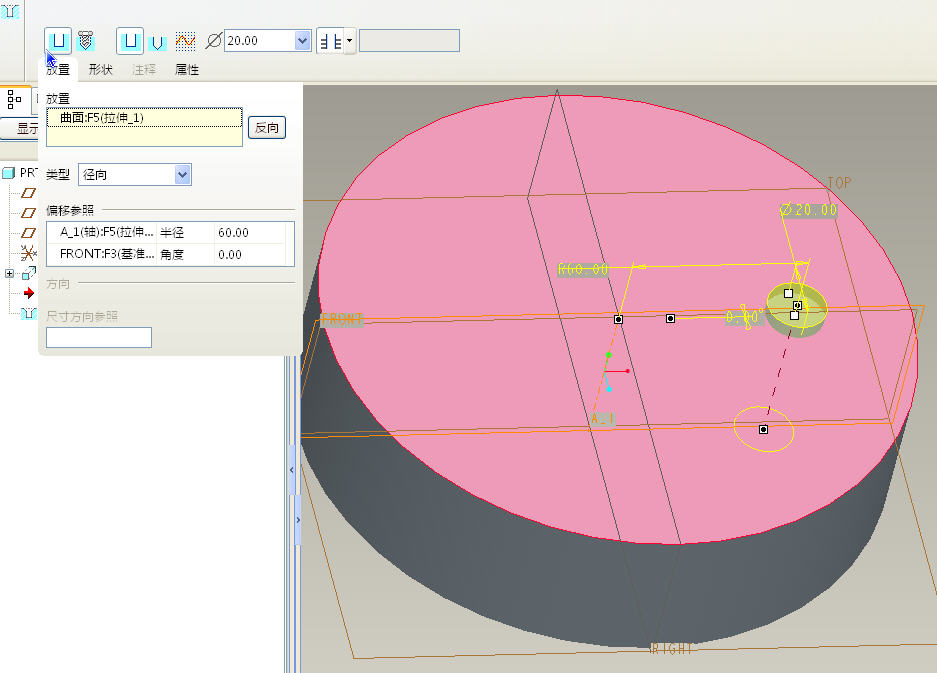

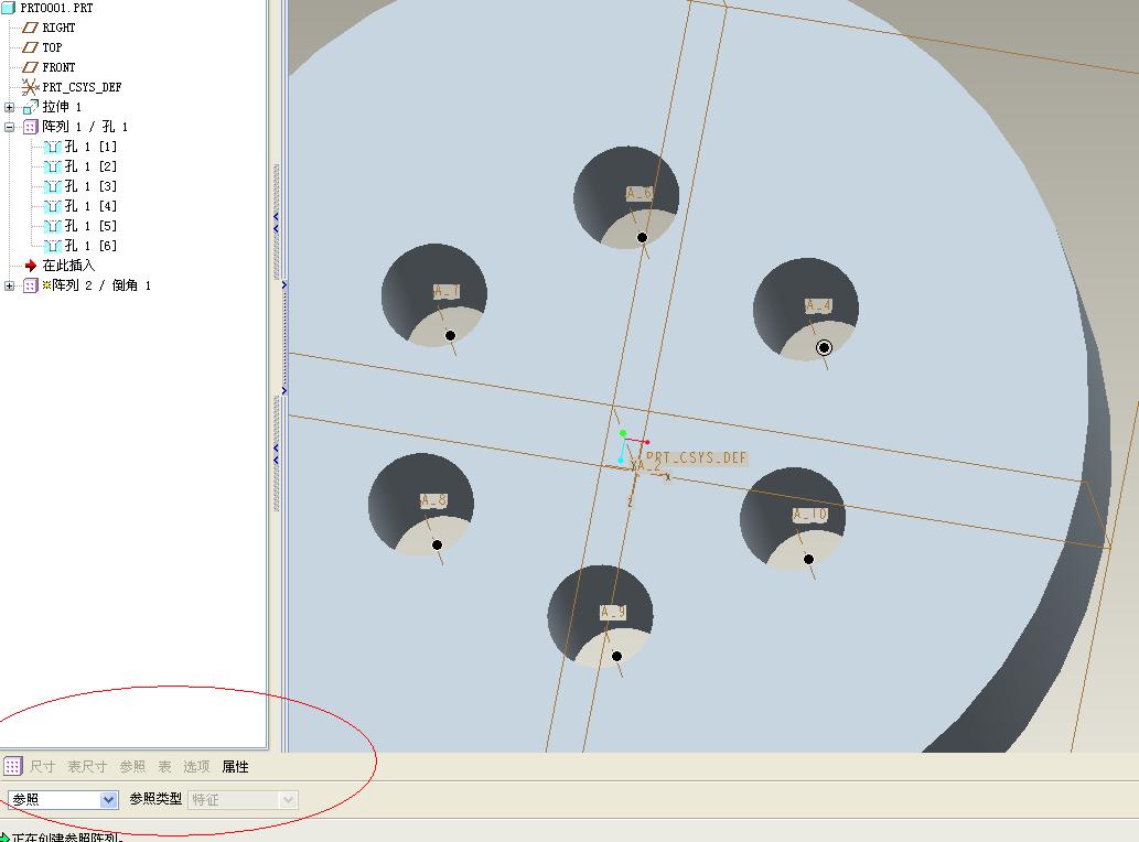

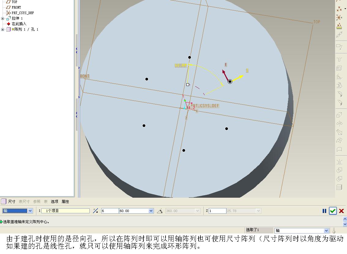

首先设置孔的放置类型为径向如图5,然后将孔与倒角合并成组如图6,再将组阵列如图7,修改角度值回车,修改阵列数目,最后得到你想要的如图8。不明白的请加我QQ734383281,说明来意。0 d; x4 \: \" |1 i, Q* Z5 Y

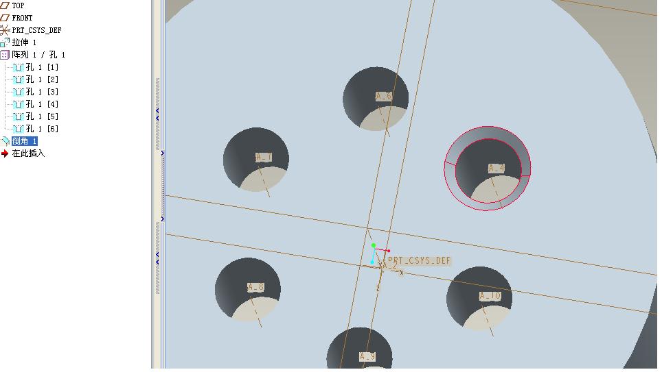

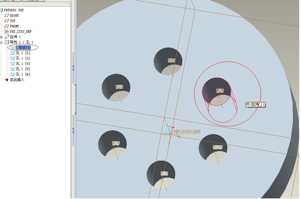

发表于 2009-6-15 12:35:17 | 显示全部楼层 来自: 中国香港

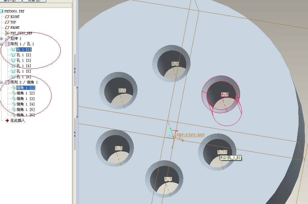

首先如果要使用尺寸阵列就一定要有一个角度尺寸来做为阵列的驱动尺寸。如楼上所述。4 N* T  h( o8 v- E
如果没有角度尺寸就使用轴阵列吧,效果一样,阵列更方便。
* R* _/ I) ?" k' T' ^; D, o1 o其实如果要将孔及孔口倒角一同阵列,就需要分两步阵列:
4 d2 c$ v* T1 E9 e4 q0 U5 g1 E先阵列孔,然后在第一个孔特征上面增加倒角特征,然后阵列倒角(阵列时为参考阵列即可。
5 c% l, {! ^) \) z7 C- E  o如图:. e% T& Z- u7 {! u# }2 y" ^
- H) ^9 O6 `1 p, B) Q6 S7 i3 E$ Q[ 本帖最后由 zhanglili167 于 2009-6-15 12:36 编辑 ]

先将特征旋转复制一下,再用角度参数阵列。
 楼主| 发表于 2009-6-15 13:22:31 | 显示全部楼层 来自: 中国浙江宁波
多谢,刚试了下
+ a5 z. W1 q7 k% u7 D. p; i用旋转复制可以完成
