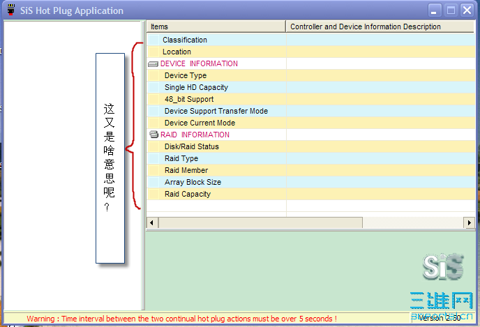

我刚重装了系统,登陆后就出现了第“1”图的对话框,点确定后就顺序出现以后的对话框,不知道是什么内容更不知道该如何处理?
0 q. Q4 ]# b0 i7 O8 e: [) M6 p第“5”图,开机就有,联网后还有一个正常的不带“!”的联网图标,这个问题也不知道该如何处理?
  m4 l- }2 L& b) x请大师们指教指教,感谢!

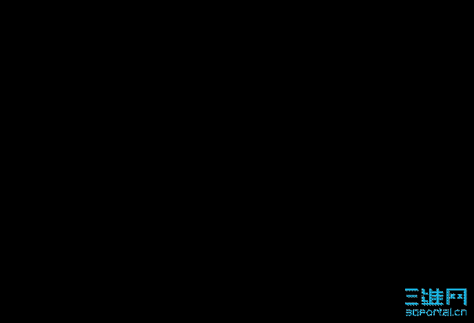

) W2 j# Q$ A7 T第“2”图,怎么我看不见,补发一张!. Q- G+ A4 ^! n+ d, I3 b- ?
3 ~( H7 l  g- \, ]
[ 本帖最后由 无友 于 2009-6-15 09:03 编辑 ]
补发第2张图
补发第2张图

显示can't found any sis raid controller?) ~! z, \& }5 f$ P2 [& S& G1 B
估计是你安装了RAID管理软件并设置为"随系统启动", 建议在"添加删除程序"里找到含有"SIS RAID"的软件,把它删除了.

can't found any sis raid controller?8 t9 @$ z3 ~, O
意思是无法找到SIS磁盘阵列控制器- ~2 P# b8 s3 @* ?4 `) a6 s
可能是你安装了RAID管理软件并设置为"随系统启动",
2 Y) Y! w: g" F) S+ Q0 t建议在"添加删除程序"里找到含有"SIS RAID"的软件,把它删除了.% ^8 m. \8 x0 I6 q* B6 a

  RAID是一种把多块独立的硬盘(物理硬盘)按不同的方式组合起来形成一个硬盘组(逻辑硬盘),从而提供比单个硬盘更高的存储性能和提供数据备份技术。6 Z3 d/ A' `% V$ a& W
  根据楼主说的情况,你的硬盘是由多块物理硬盘组成的。你重装系统后,没有RAID控制器的驱动,你的硬盘就和原来的状况不同了。这种情况恢复的可能性也比较小。
8 i1 @) F$ _* m* ?% p( F  解决方法:
" T/ g/ j& W$ U+ D( k1 Z' \) H8 C2 q  1、找电脑公司,安装RAID控制器驱动,再重装系统。1 E' N& Y1 E. C3 y# X, B
  2、将你的硬盘独立安装,注意主要硬盘和次要硬盘的跳线。安装系统后,再查找硬盘上的资料。不过,系统盘的资料可能破坏。
