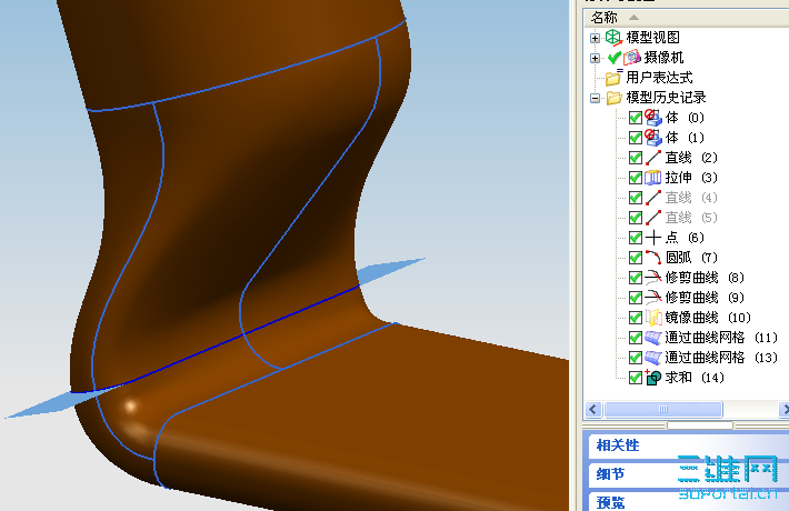

发表于 2009-6-15 14:07:13 | 显示全部楼层 来自: 中国北京
形状太难控制了。) D( ?# C. ^& f5 f' r7 p% w6 J1 j
加了辅助线过渡的地方也有些扁。- P7 r- g, D8 I
大家说说怎么加比较好。8 k& s/ {8 V: z7 W3 y
我的方法. t+ R% J) v9 ^/ W  d, j3 f

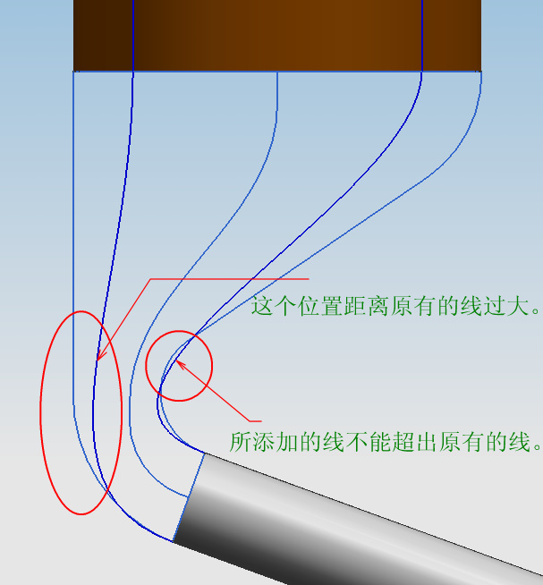

 楼主| 发表于 2009-6-15 14:22:10 | 显示全部楼层 来自: 中国山东济南
回复 2# driver 的帖子
像过度比较复杂的链接,用桥接控制,完全凭手感,做出来效果就不好保证了。看这几处:7 Q8 R1 J* A  a! M$ N
6 m$ O0 F+ u9 F
1 _1 U" `" R, v7 {9 P若添加这个方向的线,可以用扫略出面,再提取线,然后把线的两端用桥接做成G1就可以了。
& p2 W, g2 t9 a! B或者
; s/ k' \) R  ~0 o在转弯处,添加另一个方向的封闭线也可以。

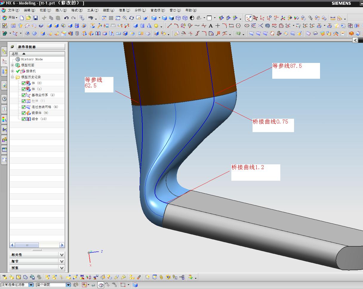

发表于 2009-6-15 15:28:44 | 显示全部楼层 来自: 中国吉林长春
添加一个截面

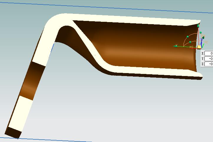

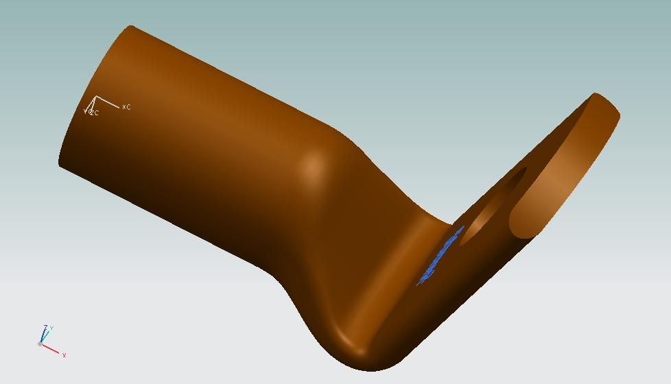

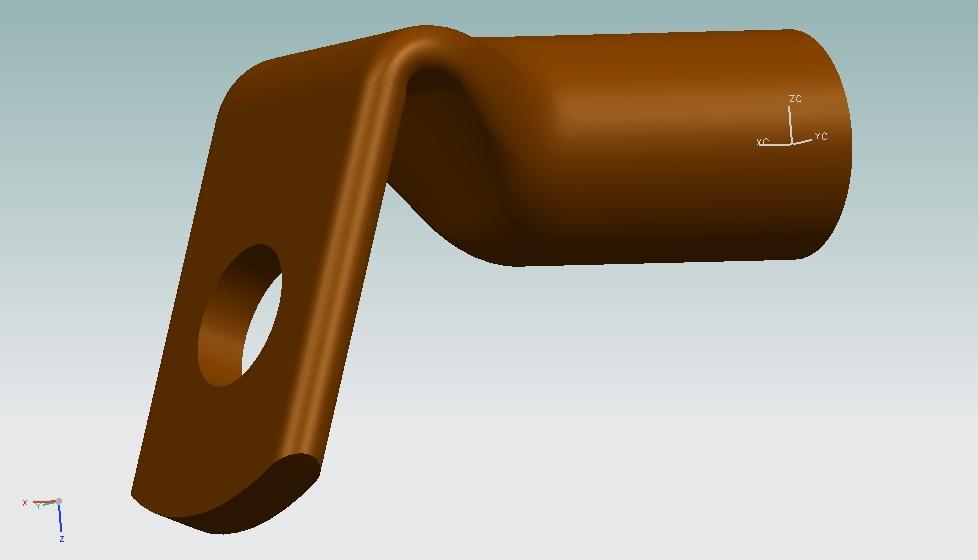

发表于 2009-6-17 16:38:57 | 显示全部楼层 来自: 中国河南洛阳
这个零件是工作中的一个导电铜鼻,是一个铜管用模具压扁后,然后在使用时再行弯曲的铜鼻,实际上曲面过渡完后,还有中间的抽壳无法抽到底的问题,后来也想了很多办法,见图
