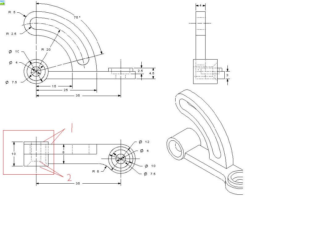

发表于 2009-6-14 22:10:51 | 显示全部楼层 来自: 中国北京
尺寸给的不全啊
 楼主| 发表于 2009-6-14 22:16:20 | 显示全部楼层 来自: 中国山东济南
回复 3# driver 的帖子
少哪一个尺寸?

发表于 2009-6-14 23:00:40 | 显示全部楼层 来自: 中国北京
标红处

发表于 2009-6-14 23:05:33 | 显示全部楼层 来自: 中国吉林长春
回复 6# driver 的帖子
第一处两边相等处理吧,为1mm
. @0 ]4 q( Y4 a$ `, e1 R第二处孔倒角用30°或者45°处理吧。

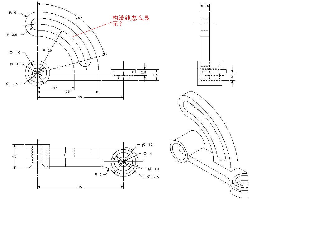

发表于 2009-6-15 16:15:09 | 显示全部楼层 来自: 中国北京
工程图中如何显示构造线?
  M4 F* P! ?9 b( b+ {/ N% | 20090614_7afa44bfdff72a8a970cZtHrL250p0ux.jpg

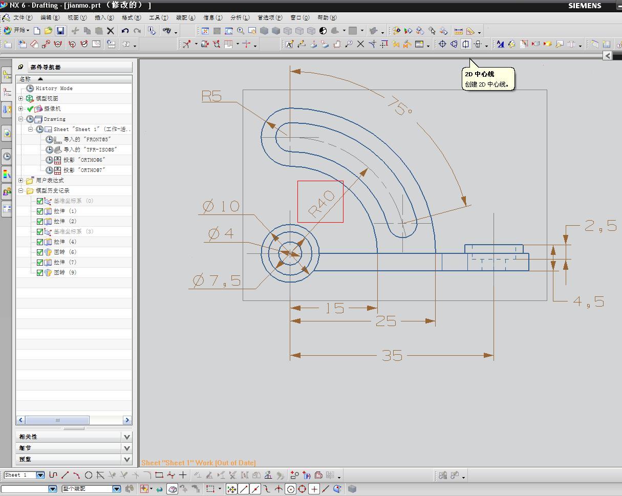

发表于 2009-6-15 21:50:59 | 显示全部楼层 来自: 中国北京
为什么这里标注出来是R40?应该是R20才对啊。. y  E' ]& W' L2 |* A& R
我是用2D中心线做的。
发表于 2009-6-16 08:51:05 | 显示全部楼层 来自: 中国上海
楼上的视图比例是不是2:1, 因为实体尺寸是按实显示的,就是不管比例如何放大,尺寸和数模是联系的;, X" r" o! P- I9 g0 K$ C
但是,中心线是在drafting下标注出来的,所以当然是实际的2倍; 如果你把视图改为1:1, 中心线的R也是20
astrokylin + 5 技术讨论
发表于 2009-6-16 09:10:20 | 显示全部楼层 来自: 中国北京
恍然大悟!( Z' N, [/ C  u" L% K% Z
楼上,你说的对。我懒得改标注尺寸,就把比例放大了,忘记了。

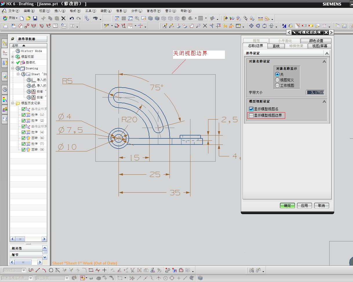

发表于 2009-6-16 23:08:50 | 显示全部楼层 来自: 中国北京
我要关闭视图边界,教程说在 首选项——可视化——名称/边界 中不要钩选 “显示模型视图边界”,怎么我钩选和清除该选项都没反映?
/ |- @. |! O8 ^$ U+ p( `1 u我看的02年版 UG制图基础培训教程。
+ d: E# S. q# [5 q1 S: ]( h 未命名.JPG
 楼主| 发表于 2009-6-17 05:32:20 | 显示全部楼层 来自: 中国山东济南
首选项--制图预设置--视图--边界--去掉勾选“显示边界”即可。
