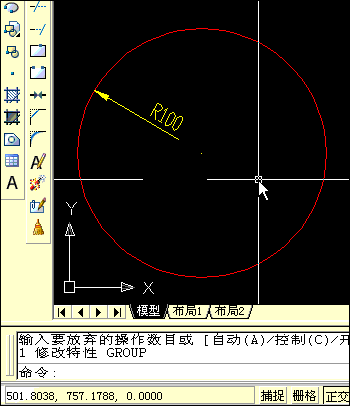

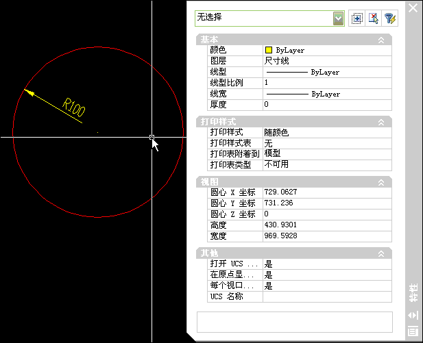

请教autocad中 “文字替换”功能。$ L* Z' D: q2 x4 r  F
如标注4个相同圆的半径都是R100,要想得到标注半径为“4-R100”,只要使用快捷键“Ctrl+1”打开“对象特性管理器”,使用鼠标点选我们要修改的外径标注“R100”,使用鼠标向下拖动“对象特性管理器”中的滚动条,找到“对象特性管理器”中文字替代的位置,在文字替代中填写“4-R10“,就可以了。
% P7 E* n4 H" ~* a 我的问题是 怎么样在“文字替换”中输入时,不用输“R100”,只需输入4-???,这里格式是什么样的呀?请指教,谢谢了。

发表于 2009-6-14 06:49:44 | 显示全部楼层 来自: 中国江苏无锡
楼主输入"4-<>"就可以了。5 r* t6 Z# N1 P- a7 ?
替代.gif ( ~  m( N2 m5 W6 ?7 [* ~+ W
其实楼主用编辑命令"ED"进行编辑更方便。
0 n6 e, F: Q3 j0 r  ] ED.gif
