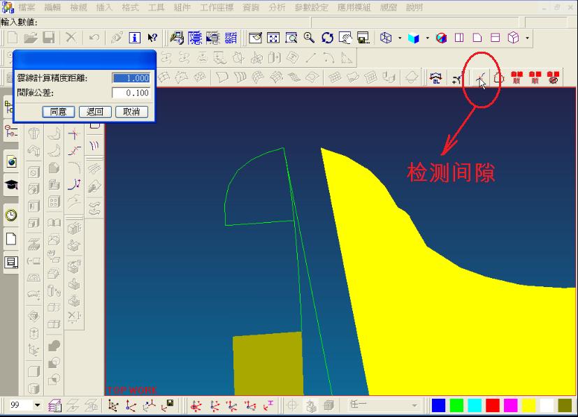

发表于 2009-6-13 09:54:28 | 显示全部楼层 |阅读模式 来自: 中国天津
曲线与曲线没有相连,有很小的间隙,4.0里有移除间隙的命令吗?& V/ b/ `" d' M7 I
我知道NX 2中有,大家用过吗0 h. L: W, \  a& m
谢谢

 楼主| 发表于 2009-6-13 11:18:36 | 显示全部楼层 来自: 中国天津
谢谢楼上的朋友7 \# b2 d: O# W* G8 v9 ^
3 b* \7 b. B  }6 s
请看截图9 |- q1 P& e9 K+ D/ n3 v+ S
无标题.jpg ' |7 @6 Y, J; O; \$ o/ d, S4 B
7 c$ M5 ^0 O' o0 e7 o3 V0 w大家看看是否有用过?
发表于 2009-6-13 12:05:02 | 显示全部楼层 来自: 中国台湾
樓上大大的圖面看起來像個人或是公司寫的外掛程式

 楼主| 发表于 2009-6-13 12:54:31 | 显示全部楼层 来自: 中国天津
回复 4# wokoii 的帖子
没有啦,我是看了郭大师的教程,发现这个命令怎么也找不到
发表于 2009-6-13 13:11:40 | 显示全部楼层 来自: 中国山东济南
这个教程我也见过,那是他们自己做的外挂,主工具单上没有
astrokylin + 2 应助

发表于 2009-6-13 18:10:59 | 显示全部楼层 来自: 中国浙江台州
这个应该是一个外挂。
发表于 2009-6-13 22:52:37 | 显示全部楼层 来自: 中国山东济南
哈哈,以前我也发过类似的帖子,后来知道这是个外挂啊,你可以用编辑\曲线\参数,桥接等指令编辑一下你的曲线。
