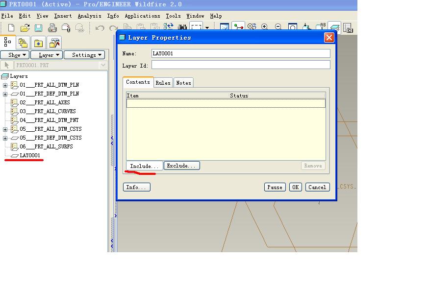

根据Pro/E的特殊父子关系,你要是去掉曲面,实体化后的平面也会去掉。对于你的问题,可以在模型层树里新建一个层,把你的曲面选进去,然后Hide就行了。下次你打开的Prt就不显示了。

就是把不需要的曲面,曲线放到一个层里面,然后隐藏
