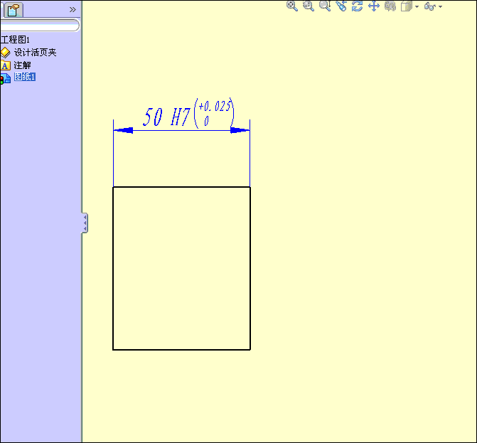

发表于 2009-6-13 00:40:35 | 显示全部楼层 来自: 中国广东广州
看图,以前也发过类似的东西
1 q* b# Y6 R9 g3 [# X" ]$ F; Y$ U5 l: i7 C# _# n7 _1 n! F) x, ]& k# Q
[ 本帖最后由 lizuoshan 于 2009-6-13 00:44 编辑 ]

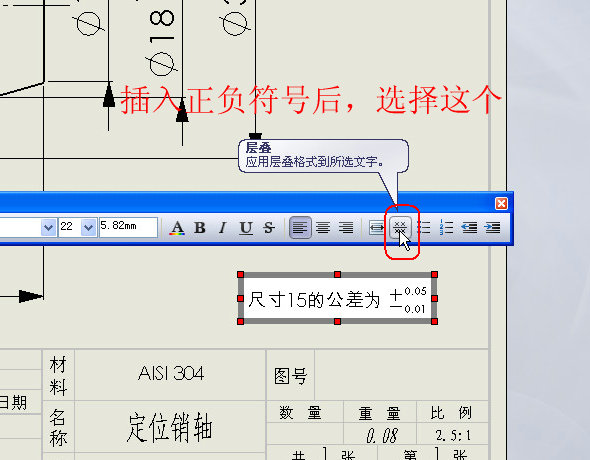

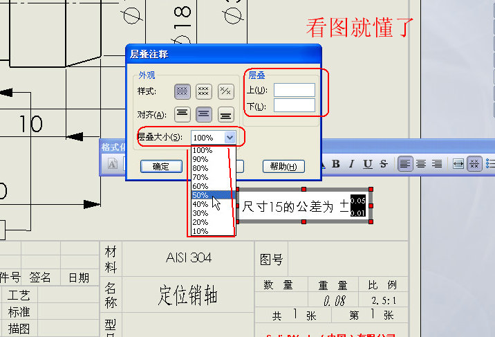

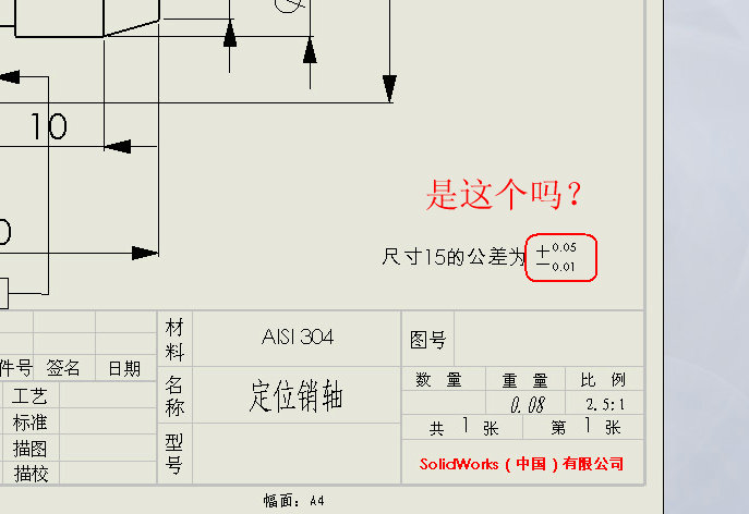

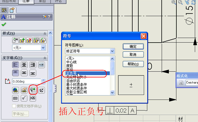

发表于 2009-6-13 00:47:33 | 显示全部楼层 来自: 中国广西桂林
尺寸及公差如何插入到注释中
尺寸及公差如何插入到注释中
发表于 2009-6-13 19:28:01 | 显示全部楼层 来自: 中国广东佛山
我以前是改变字体的大小的方法来作的,现有明白了,5楼的方法好

5楼的做法很好,与尺寸及公差关联了,有一定的用处
