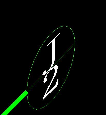

请教  这个是怎么画的 : E4 D0 C7 t5 k0 a7 [8 g2 Y
平面图好说. x$ s  j6 S) ~: G6 K; J( P; y8 I
就是这个倾斜45度的不会画了. @  n& s4 \5 v3 _' a
请教大虾  c/ Q; E* A# Z9 M
特附图如下:" |" O0 s0 c) m2 k

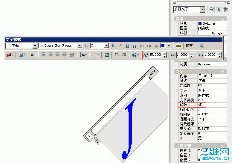

发表于 2009-6-16 07:45:21 | 显示全部楼层 来自: 中国
这个效果在2006及以上版本可以实现.
) ^- g$ D4 ~0 i' G" f# Z/ w创建多行文字,在编辑器上把倾斜选项设为45度,键入文字并确定后,选中多行文字对象,在特性管理器上把其旋转属性改为45度

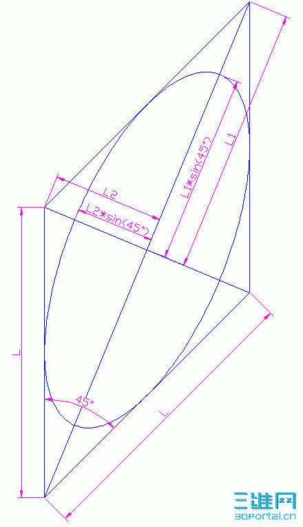

你好 谢谢你
8 z! R/ s, j( @关键是那个椭圆的圆圈是怎么弄的啊 ?
