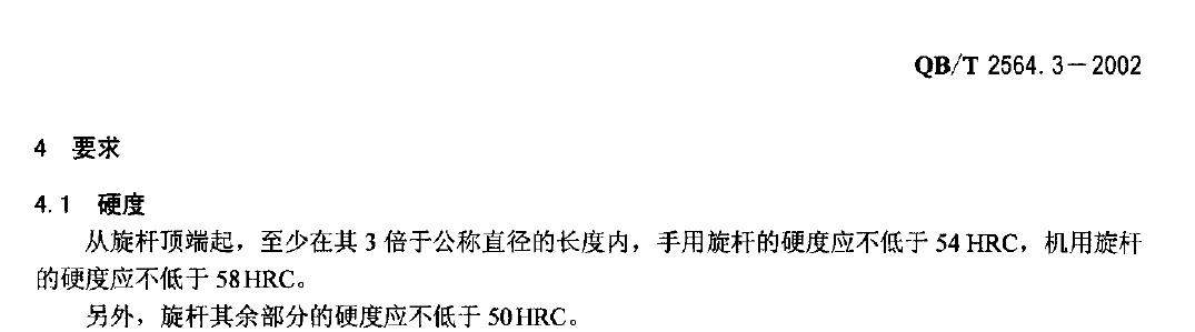

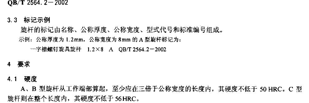

1 }8 i; O3 E  B6 A- Y9 ^( X4 }相关标准规定了工作部分的硬度。" i( K$ _2 W6 C1 _- J
锤子种类很多,不同的锤子要求不一定一样,钳工锤的工作部分硬度为48~58HRC。
