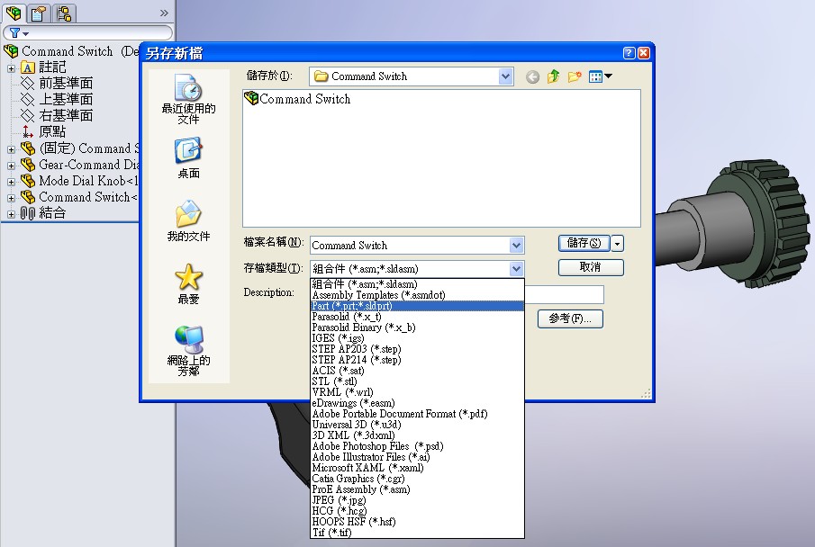

发表于 2009-6-12 11:07:55 | 显示全部楼层 来自: 中国广东深圳
装配体可以直接存为零件
方法:
7 H3 _/ ]. M: N. Y3 q0 N/ b
( ~2 x: Q" Z4 S6 c* ^5 o文件-另存, 在类型下拉框中选择“零件”就可以了。

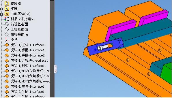

发表于 2009-6-13 17:53:43 | 显示全部楼层 来自: 中国江苏苏州
直接另存为单个实体,好像都变成曲面了,无法打开实体 6 {) m" O! b; a5 D! H8 ~; N9 b) ]
有直接转成 一个一个单独实体的方法吗?
+ G, J; I. c6 X- ^) _/ o请赐教,谢谢' r7 B  k" Y$ Z5 T8 w3 G( V
& R+ i  w# p8 A* a7 F1 I
我的意思是说直接打开一个装配体,也可以打开其中的一个一个实体1 G) O) D; ~8 `* _, K6 T
例如:我只发给客户一个装配体,他也可以其中的每一个实体8 w" _0 P8 }9 j  j. n/ ^& ^' b: S
8 |7 Q% G2 b( P9 Z9 u. [[ 本帖最后由 yearbyyear 于 2009-6-13 17:59 编辑 ]

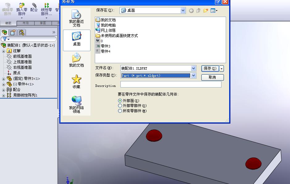

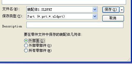

发表于 2009-6-13 21:01:36 | 显示全部楼层 来自: 中国广东深圳

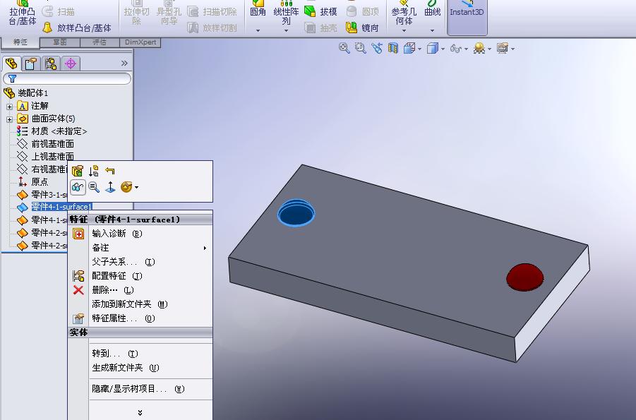

 楼主| 发表于 2009-6-14 08:15:23 | 显示全部楼层 来自: 中国陕西西安
按上面大家说的
保存为单个零件,现在还是可以隐藏
