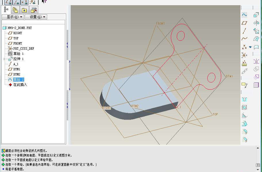

我怎么拉伸这个的时候不行啊,向前拉伸16MM

检查一下草绘里面是否不封闭?
% l/ X" n& ~- l  A5 Z有时在草绘中使用镜像命令后会出现不能拉伸的问题。通常我都是用动态修剪图元的方法修剪一遍。

肯定是不封闭的草图只要是搞好的般都可以的
发表于 2009-6-12 07:40:00 | 显示全部楼层 来自: 中国浙江宁波
肯定草图不对,楼主最好先点拉伸再画草图,这样不封闭的画会提示你
发表于 2009-6-12 08:18:08 | 显示全部楼层 来自: 中国北京
最下面的边线 与先前实体可能有零交接,把那条边放到实体重合处
xinyazhu + 3
发表于 2009-6-12 08:20:03 | 显示全部楼层 来自: 中国浙江宁波
草图里,可能有重复的线,或者有长出来的多余线,或者短的线导致不封闭。检查一下吧。

遇到这种情况最好的办法是将第一次画的草绘整个删除,之后再建一遍。关键点是第二遍要使用第一遍的成熟思路一气呵成作完,不要改来改去拖泥带水的。这种方法一般都可以将一些不易检查的错误消除

楼主直接在拉伸 命令中草绘此曲线,这样容易找到错误!

可能有零厚度实体,这样是不行的
发表于 2009-6-14 16:03:03 | 显示全部楼层 来自: 中国北京
应该是草图出来问题,检查草图是否封闭、修剪一下,选中要拉伸的区域!
