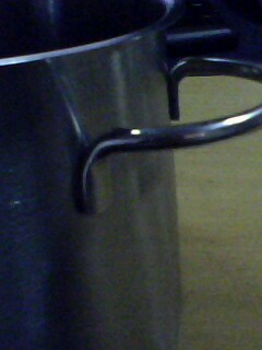

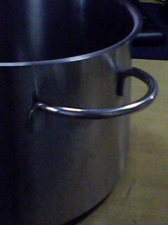

请问这个把手怎么画,我用的是SW2007

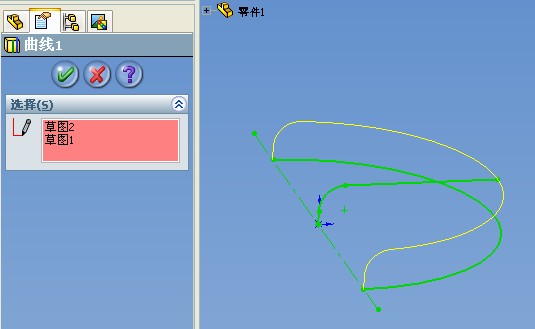

用投影曲线扫描' X* @8 e5 Y4 `  t/ u

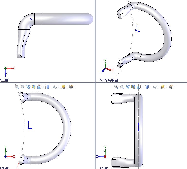

发表于 2009-6-11 17:01:19 | 显示全部楼层 来自: 中国广东惠州
打扁的把手
% u6 `, z1 s/ J, `4 O7 ~5 G# ] handle.rar (106.69 KB, 下载次数: 26)
发表于 2009-6-11 17:11:59 | 显示全部楼层 来自: 中国安徽合肥
打扁???不懂,是不是画出来变得地方截面积和圆是相等的????????
 楼主| 发表于 2009-6-12 11:25:48 | 显示全部楼层 来自: 中国福建漳州
原帖由 uuiioo1233 于 2009-6-11 14:58 发表 http://www.3dportal.cn/discuz/images/common/back.gif# ?& c" X1 V6 \& a, x
楼主的意思是不是要打扁?
0 S5 }! a0 |, v+ @: j是,因为我要和锅子配的。
发表于 2009-6-12 11:45:04 | 显示全部楼层 来自: 中国浙江台州
五楼的贴图就表达了LZ的意思。
