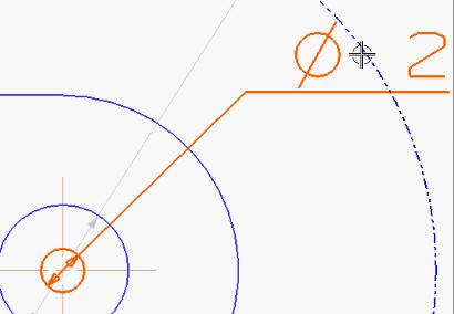

发表于 2009-6-10 23:21:22 | 显示全部楼层 |阅读模式 来自: 中国浙江温州
我在UG制图中标注圆的尺寸时总标不出下面图中样子的线条。。标出来的总是直的。在选项设置找了好久。还是不行。。) D# |4 |9 P; l% P. v" h' g
) g& u+ W* |( r' V+ h- f3 W; D1 L大哥大姐们,你们知道这种样子的线条是怎么设置的吗?

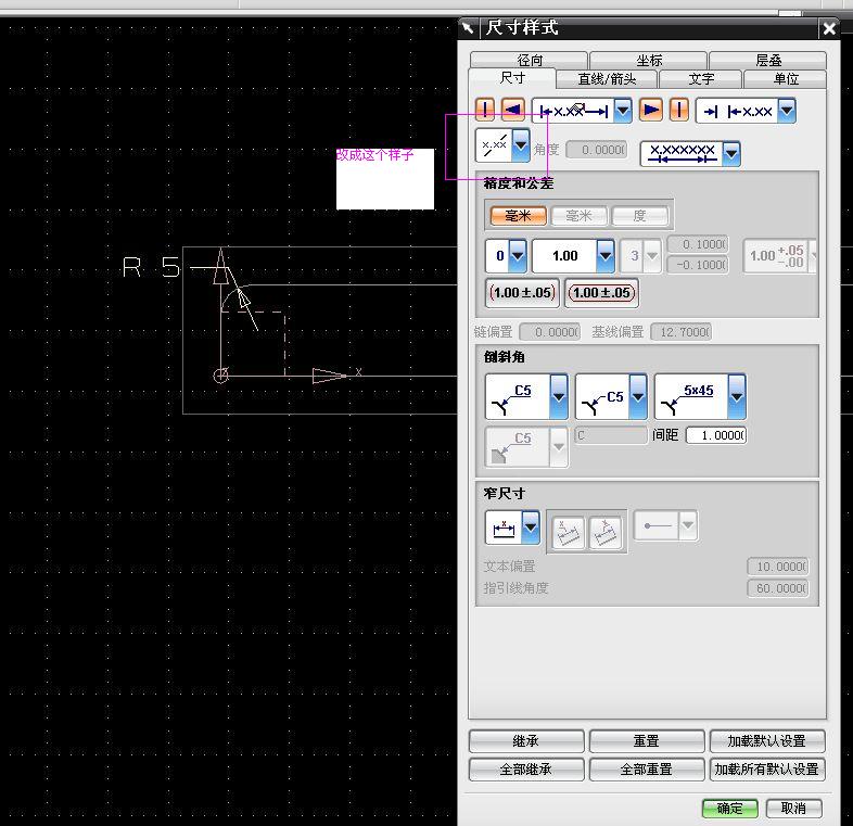

发表于 2009-6-11 08:38:37 | 显示全部楼层 来自: 中国山东济南
不管直径半径,文字改成横向排列就是你所要的样子了如图

发表于 2009-6-11 11:37:12 | 显示全部楼层 来自: 中国安徽宣城
改变尺寸样式可也。
