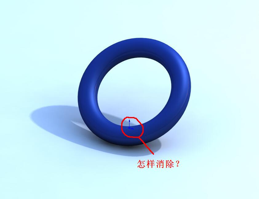

我用PHOTOWORKS渲染图形,然后保存为JPEN图片,图片上还有坐标系,怎样消除它?望坛友们告知。

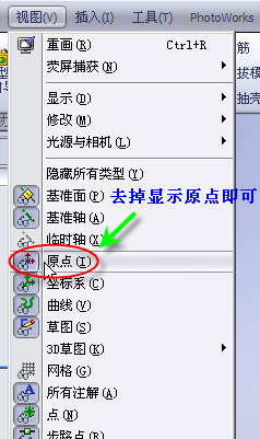

试图菜单内,关闭原点

取消原点显示即可,像3楼说的一样……
/ W1 Z8 Q5 h* B1 ?1 J9 I$ q+ [另外真正进入渲染环境了,是不可能显示这个原点的,你这只是简单的添加了材质而已,并没有进渲染。
