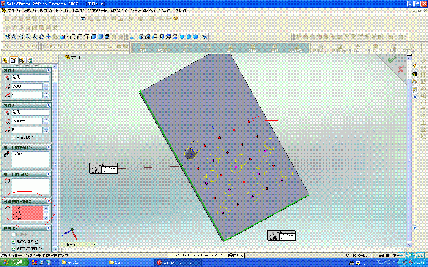

发表于 2009-6-11 08:13:01 | 显示全部楼层 来自: 中国广东惠州
陣列時選擇表列下方有跳過的副本點選預覽時出現的陣列圓柱把不要的點一下紅點就不會出現.

回复 1# fhqissy 的帖子
2楼高手的意思是这样的  看图片 可能SW版本不同 不过操作一样的

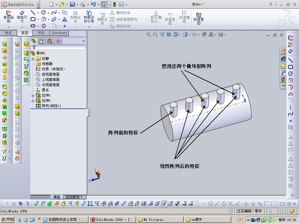

 楼主| 发表于 2009-6-11 18:37:00 | 显示全部楼层 来自: 中国四川自贡
可能是我表达不清楚,我是想这样阵列,先做一个线性阵列,再用阵列中的两个做环形阵列

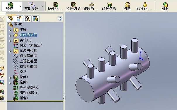

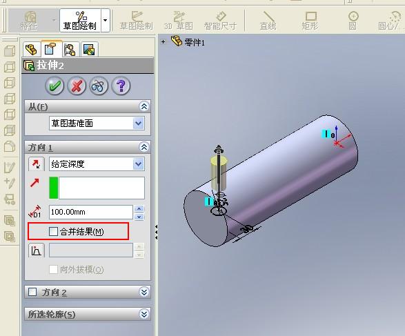

发表于 2009-10-21 20:41:16 | 显示全部楼层 来自: 中国上海
楼主要的是吗?见图1。4 b  r* i) I' r5 p% C  w9 f

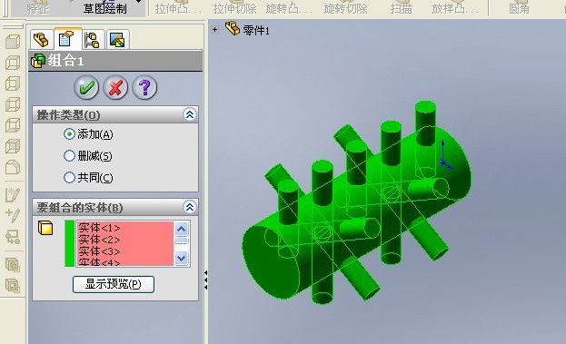

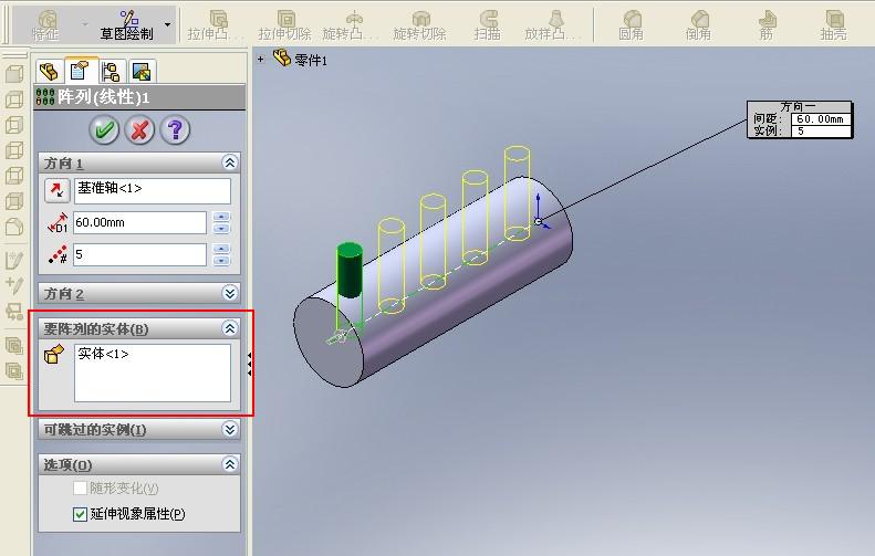

从第二步拉伸小圆柱建模开始,就不要选择合并特征,即按多实体建模(见图2),线性阵列是也选择阵列实体(见图3),最后可再用插入→特征→组合,合并成一个实体。
1 g# S2 ~8 u: [" P1 E" X特征阵列后,所有对象是一个整体,不可以单独选择的,所有要先用阵列实体,再组合。
