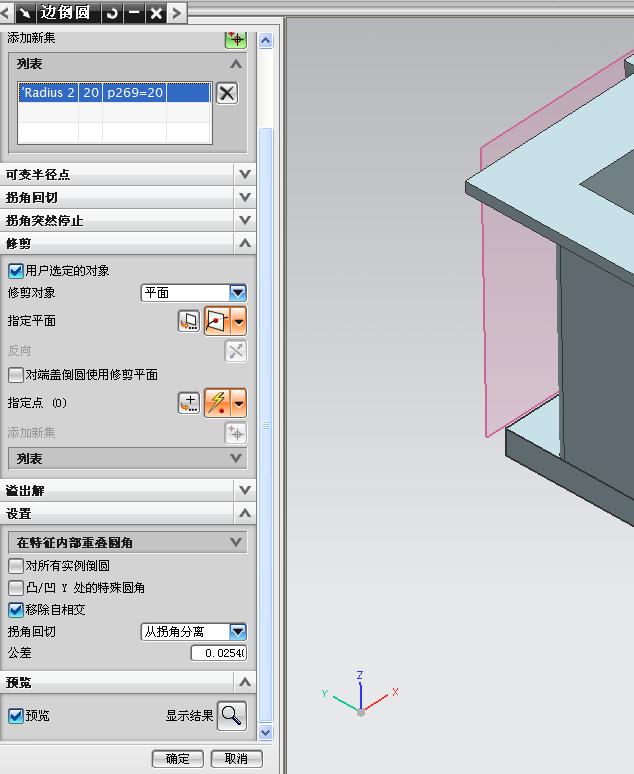

弱弱的问个问题,在UG里导的圆角怎么没有切去?要怎样才能切去
发表于 2009-6-10 21:35:50 | 显示全部楼层 来自: 中国山东济南
注意图中黑框内的选项,“修剪”复选框打上勾就修剪掉,不打勾就不修剪
 楼主| 发表于 2009-6-10 21:58:04 | 显示全部楼层 来自: 中国湖南长沙
我没有你这个选项啊

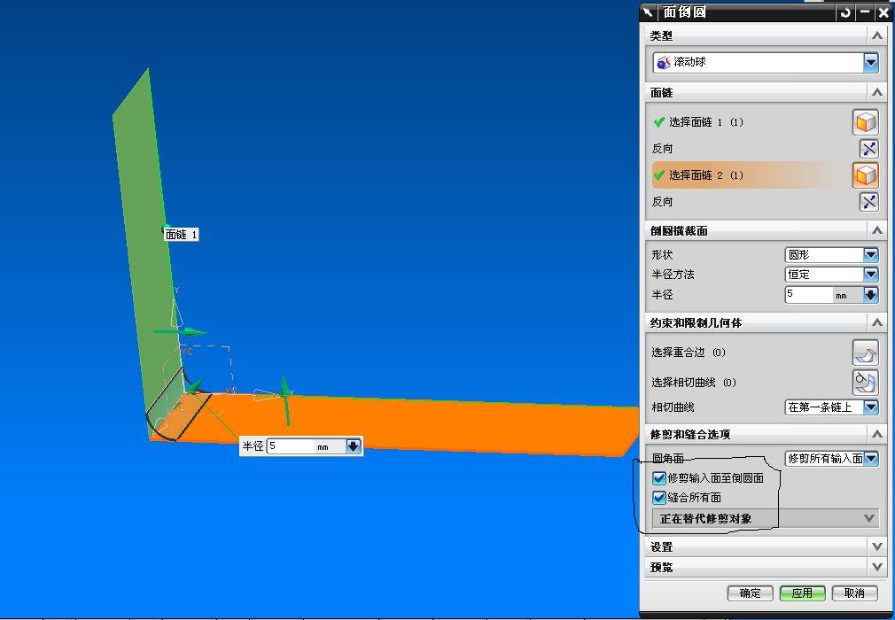

发表于 2009-6-11 08:34:25 | 显示全部楼层 来自: 中国台湾
你們兩個雞同鴨講4 X9 s/ m3 z) s$ E' k! i- y2 ]
一個用面倒圓角,一個用實體倒圓角
+ g" A$ l. }' d6 K當然選項不一樣

发表于 2009-6-11 10:45:51 | 显示全部楼层 来自: 中国浙江宁波
将修剪复选勾上就可以了
