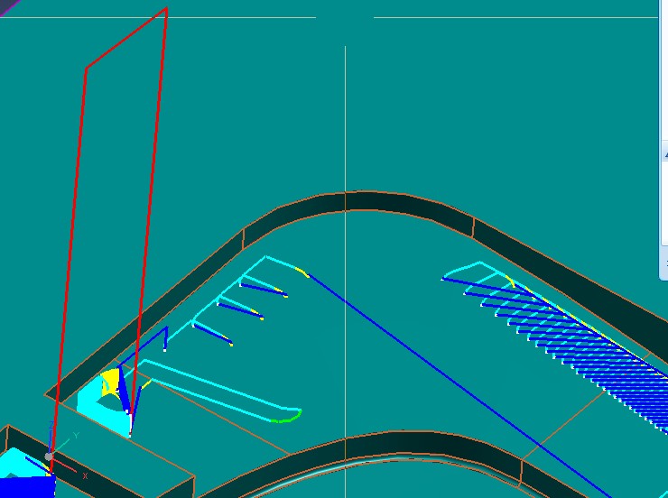

请问怎么把刀路显示的细一点,如下图

主菜单---preferencs-----visualization-------line,    把“show widths”前面空格里的小勾去掉就OK了。
