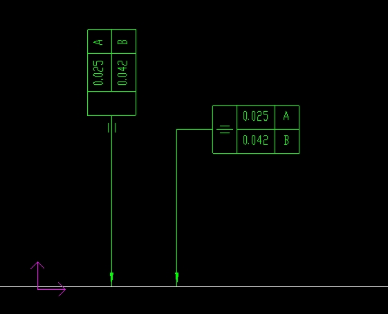

图1.JPG 图2.JPG CAXA2007电子图版,当“对称度”双行垂直标注时为甚麽会跑到框外?那位大师告知怎样解决。

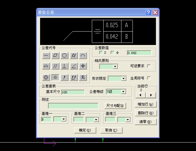

发表于 2009-6-11 22:20:44 | 显示全部楼层 来自: 中国江苏南京
当前行 下面的箭头 点击左键头 让那个2变成1就可以了
发表于 2009-6-12 08:32:06 | 显示全部楼层 来自: 中国河南郑州
不是楼上说的原因,偶用2007R3.1,改成1仍然有问题。
 楼主| 发表于 2009-6-12 09:03:55 | 显示全部楼层 来自: 中国陕西宝鸡
3楼的大侠可能没理解,当“对称度”双行垂直标注时对称度符号跑到线框之外,而水平标注时却是正常的。

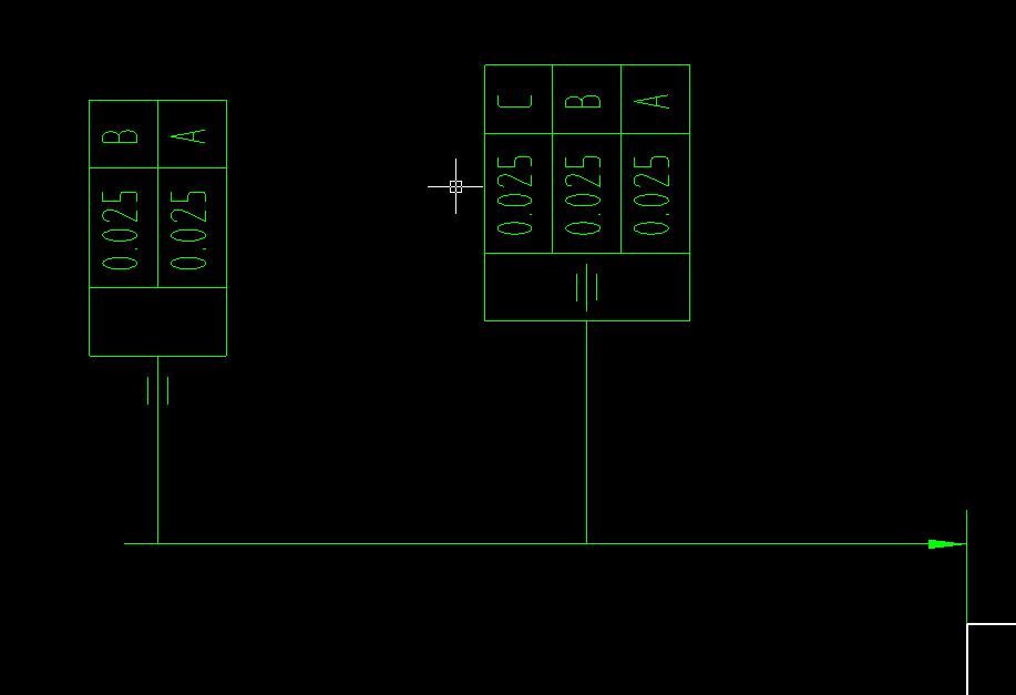

发表于 2009-6-12 16:39:29 | 显示全部楼层 来自: 中国辽宁沈阳
同志们看看我的,没办法了
$ U; ^% p- ~7 X6 q3 q' W; B3 g) L% y1 n, P; E  l4 W: `1 s

发表于 2009-6-16 17:28:25 | 显示全部楼层 来自: 中国浙江宁波
两行引用了同一个公差符号都会产生这种现象,如果双行采用不同的公差符号就不会出现类似现象了。
