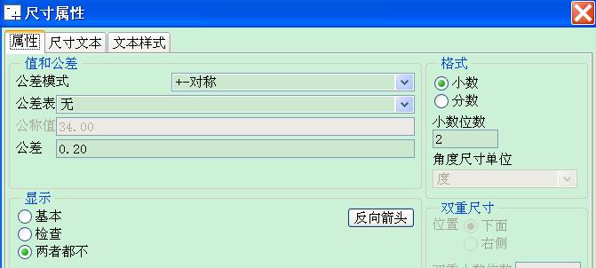

1.如何将尺寸的小数位数默认值2修改为3?

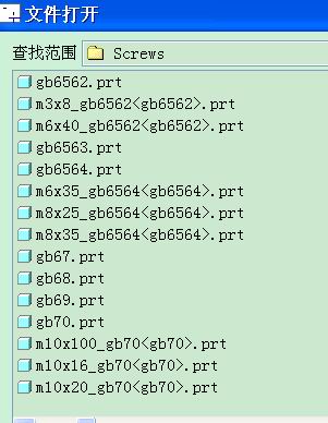

8 R" `( g* U! e3 U. j: s: U3 E2.为何第二个图中的gb69的族表中的各个文件没有像gb70那样全部都展开?

发表于 2009-6-10 16:03:04 | 显示全部楼层 来自: 中国广东肇庆
CONFIG里边default_dec_places 改为3就可以了!
wz_111 + 2 应助
 楼主| 发表于 2009-6-11 09:35:01 | 显示全部楼层 来自: 中国辽宁沈阳
多谢楼上。
发表于 2009-8-2 09:35:51 | 显示全部楼层 来自: 中国北京
你这个是用族表做的吗
发表于 2009-8-2 15:51:27 | 显示全部楼层 来自: 中国河北保定
gb69没有调用或生成的原因吧
