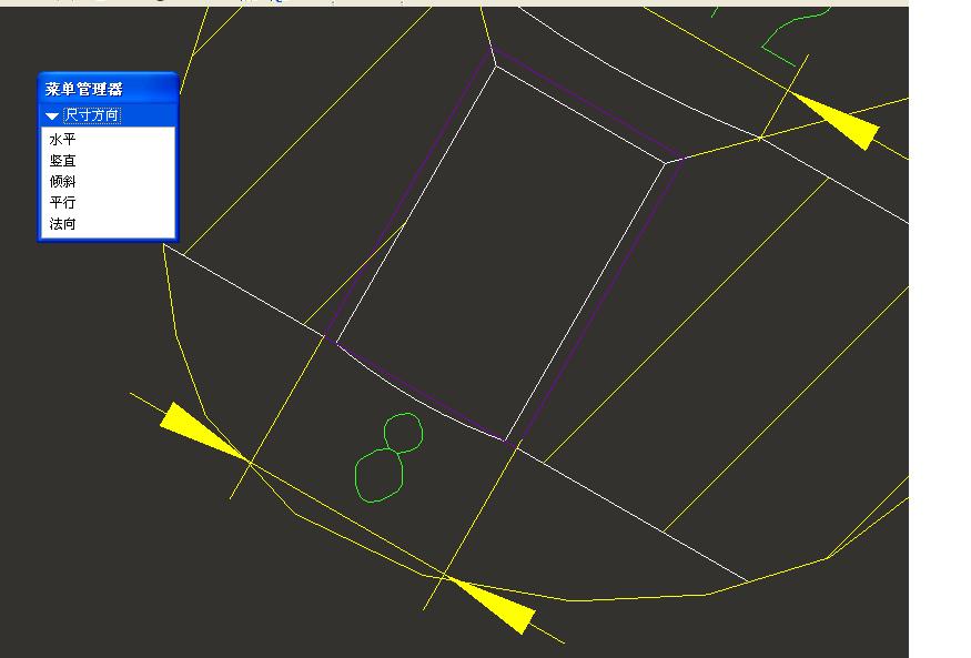

如下图,标注如何标?5 _+ q% i/ k. K. D0 U, U# n3 ~( B

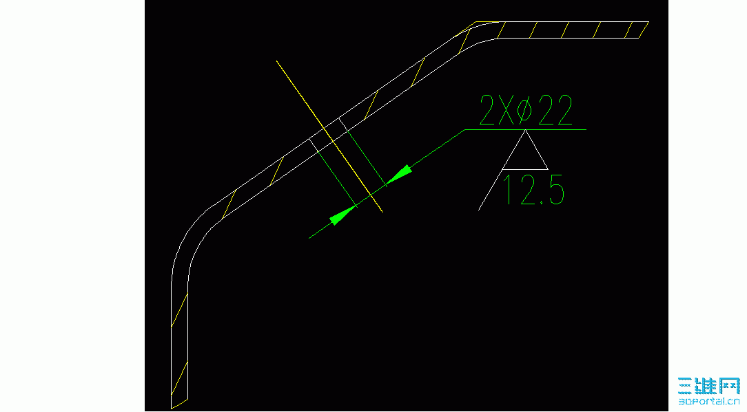

发表于 2009-6-10 11:27:34 | 显示全部楼层 来自: 中国上海
示图 不知道对不对啊
示图 不知道对不对啊

发表于 2009-6-10 15:20:58 | 显示全部楼层 来自: 中国香港
不知道楼主是问用PROE标注,还是从制图角度对这个孔来标注?
 楼主| 发表于 2009-6-11 07:59:24 | 显示全部楼层 来自: 中国黑龙江齐齐哈尔
从proe标注

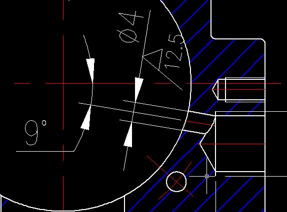

 楼主| 发表于 2009-6-11 08:14:40 | 显示全部楼层 来自: 中国黑龙江齐齐哈尔
标注的尺寸能否隐藏或删除尺寸值,只留箭头和尺寸界限?

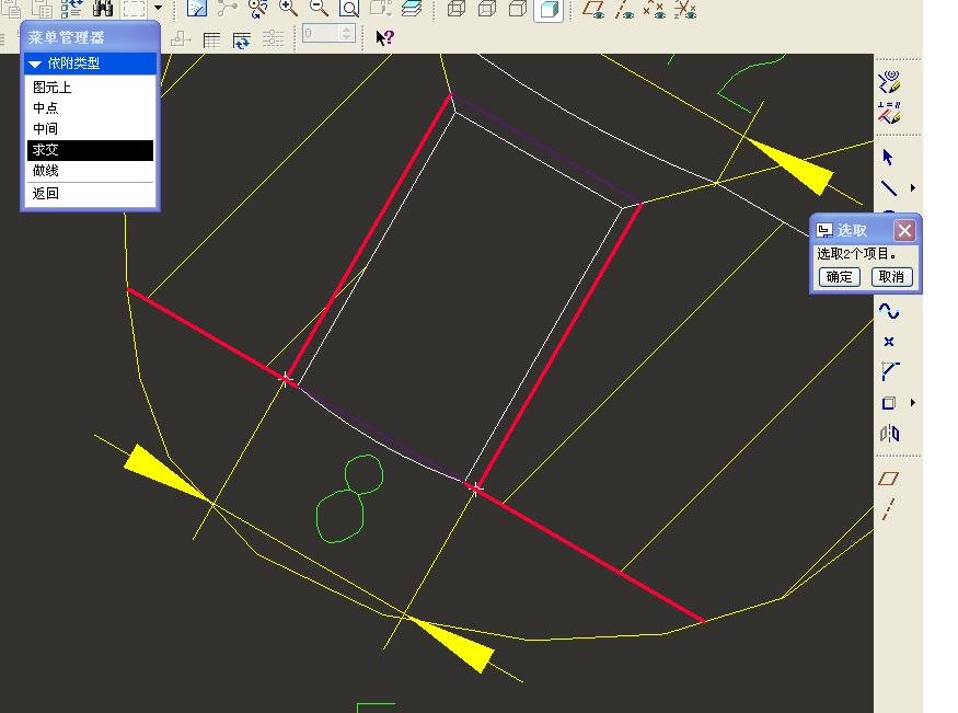

发表于 2009-6-11 08:48:03 | 显示全部楼层 来自: 中国广东广州
楼主,你可以按这样标注.
3 s4 Z7 G* s; O7 R3 L$ s1、在“依附类型”中选:求交(按Ctrl键选取线条)。按中键结束。
" Y- Y2 C$ \) K/ d/ V2、在“尺寸方向”中选:平行,按中键选择放置位置。

 楼主| 发表于 2009-6-11 09:37:59 | 显示全部楼层 来自: 中国黑龙江齐齐哈尔
我的意思是像标注直径时那样有个折线,文字可以水平放置
发表于 2009-6-11 20:29:39 | 显示全部楼层 来自: 中国广东广州
原帖由 baishengnan 于 2009-6-11 08:14 发表 http://www.3dportal.cn/discuz/images/common/back.gif+ {# J* b: `# u6 o& K* Z8 `$ j  t

 楼主| 发表于 2009-6-12 07:56:57 | 显示全部楼层 来自: 中国黑龙江齐齐哈尔
谢谢9楼,同时补充说明一下注意点:1 @o之后必须加空格才能不显示尺寸值
2 y9 q/ s" T+ {2 q, Q                               2 只有手工标注的才能如此修改9 ^' k9 t# G4 W5 P3 [8 e
至于标注线折弯是做不出来  i$ Q) }! `" k5 A' k9 g+ I
