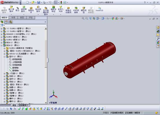

我在刚开始装配的时候一切正常,可在装配完后修改了一个零件尺寸后,就出现了以下情况了,看不见设计树的零件设计顺序了,只能看见各零件的基准面,请高手指点,谢谢!
界面截图
界面截图
发表于 2009-6-9 19:46:32 | 显示全部楼层 来自: 中国江苏徐州
呵呵,都在轻化状态,你还原就可以了。
