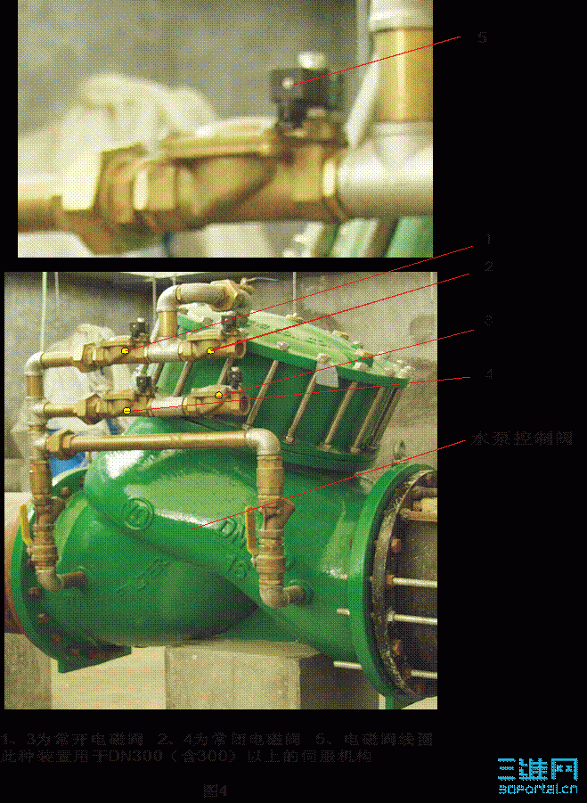

怎么才能实现水泵停止时管路总的阀门自动关闭呀?相当于是连锁保护

有2种方法,一种是:泵的出口安装电动阀,并安装压力变送器,两者实现联动,压力的变化指挥电动阀的关闭,这个自动化程度高,费用比较贵。另一种是:在泵的出口安装一个止回阀,泵一停自然回回座关闭。

首先谢谢你,我的问题是想用泵的停止控制另一段管路的阀门关闭,不是泵前后的。你的第一种方法可行,但不知道还也没有其它的方法
 楼主| 发表于 2009-6-9 22:13:38 | 显示全部楼层 来自: 中国山西朔州
我想过,常开和常闭阀门,它们都是有电控制的,你说能不能用泵上的电来控制呢?泵停的时候肯定是断电了,这样就实现连锁了。。
 楼主| 发表于 2009-6-9 22:15:40 | 显示全部楼层 来自: 中国山西朔州
这样的话,能不能电磁阀的电源和水泵共用一个呢?好像常开和常闭阀门也是电磁阀的一种,不知道我说的对吗?

用泵的转速控制,泵转速信号和需要控制的阀门连锁,当转速下降多少时关闭阀门。& f/ S. j/ |( g0 i, s: ]+ p1 Z; d+ J
当然这台泵不能是变频控制的。
发表于 2009-6-10 16:03:49 | 显示全部楼层 来自: 中国山西太原
将你所要控制的总阀门更换成随泵开闭的电磁阀。当水泵开启时,总阀就打开了,当仃泵也就是电源关闭时,电磁阀同时关闭。这样就可达到目的。

谢谢,你说的就是我想实现的,怎么能实现水泵控制呢?这是不是自控上的?要是绘制图纸的话,怎么表示或者说明呀?这样对电磁阀和水泵没有其它特殊的要求把?请赐教
发表于 2009-6-10 20:17:26 | 显示全部楼层 来自: 中国江苏南京
嗬嗬,泵的操作柱上加一个转速表,取信号去PLC,或者从操作柱上取开关信号,取信号去PLC,那个阀门换成自控开关阀,连锁就搞定了。

YQ2006活塞式多功能水泵控制阀。多功能水泵控制阀符合现行行业标准《多功能水泵控制阀》CJ/T167的规定,7 D1 P: q! J; }0 `
! a# x0 P: M! o& ~# T; L4 X( I能满足水泵停止时管路总的阀门自动关闭。

    多功能水泵控制阀由阀体、阀盖、膜片座、膜片、主阀板、缓闭阀板、衬套、阀杆、主阀板座、缓闭阀板座和控制管系统等零部件组成,具有水力自动控制、启泵时缓开、停泵时先快闭后缓闭的特点,并兼有水泵出口处水锤消除器、闸(蝶)阀、止回阀三种产品的功能,是一种新型两阶段关闭的阀门。该产品1997年推出以来,在城镇给水排水、建筑给水排水、工业给水排水、水利及农用灌溉等领域得到了迅速推广,有效地提高了泵站和管路的安全可靠性及系统的自动化程度。 ) T4 g- v" e: m
