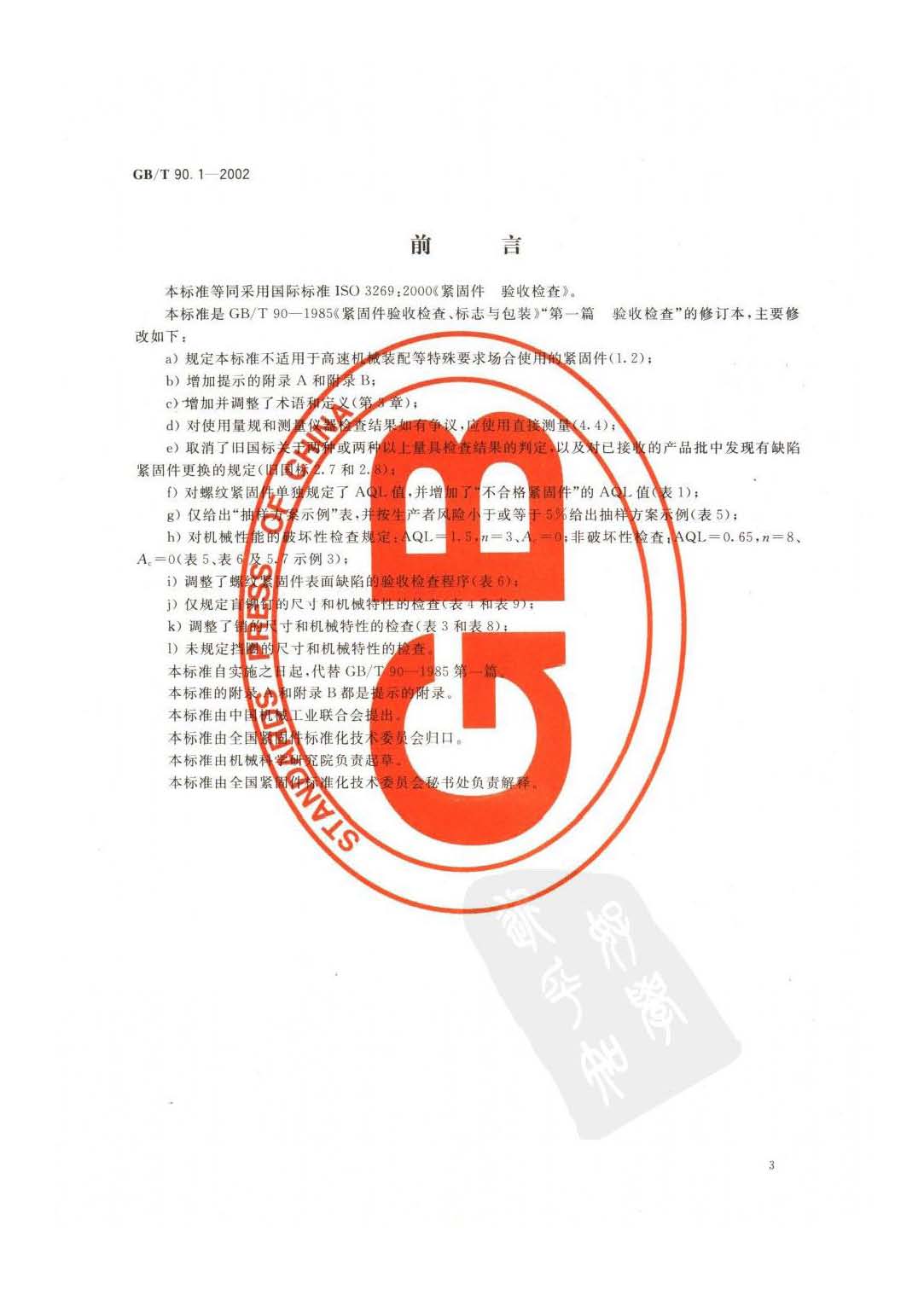

想编一个关于不锈钢的厂内标准,因为不是学材料的,想请教一下大家,前面总的要求和序言怎么写啊

你找标准书看一下,前面一般都有前言,你可以参考一下

1标准应该是没有序言的。
' ]" x2 C, N% u% O2.没理解你说的“前面总的要求”是什么意思,如果是标准正文前面(就是标准的前言和引言),是不能提出要求的。
% s# F8 ~9 x( @% c% I; ~3.建议参考GB/T 1.1-2000《标准化工作导则 第1部分:标准的结构和编写规则》、GB/T 1.2-2002《标准化工作导则 第2部分:标准中规范性技术要素内容的确定方法》,按照这两个标准规定的格式编写企业标准。(如果企业标准要备案,不按照这两个标准规定的格式恐怕很难通过)# F0 t9 T: @7 F& s! l: Q+ H) g6 g
4.具体的不锈钢标准是什么呀,是不锈钢板材?棒材?还是不锈钢制品?建议参考类似产品的国家标准、行业标准编写。+ j2 y8 ]7 c5 l$ h9 s

 楼主| 发表于 2009-6-12 15:08:42 | 显示全部楼层 来自: 中国北京
不锈钢棒材的

优先选用ISO,然后选GB就可。" S! Z" @  w+ U/ l. m; B' @
如果企业内部想弄个企标,可以参考ISO,DIN,EN,GB
