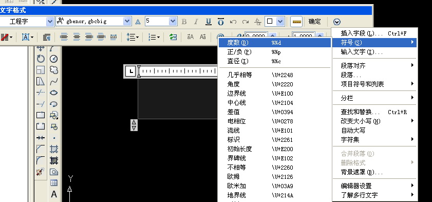

可以直接在多行文本中选择后标注呀

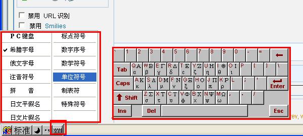

CAD里可以直接输入的特殊符号就三个:%%c=Φ、%%d=°、%%p=±,要输入其它特殊符号,可右击输入法标志上的小键盘,调出相应符号的软键盘,在那里输入。
