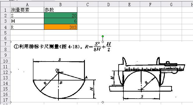

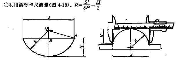

考试碰到这个问题,貌似简单变复杂化了。
$ \3 b* E% j9 `7 [. S' q3 N前提只能用游标卡尺,好像要用到三角函数公式还是有其他公式,不知道哪位高人指点一下。

 楼主| 发表于 2009-6-9 09:20:49 | 显示全部楼层 来自: 中国广西柳州
看明白了,谢谢

此测量方式,在卡尺卡爪磨损的情况下有一定误差。

发表于 2009-6-9 13:24:20 | 显示全部楼层 来自: 中国浙江温州
实际上,那几个未知尺寸都是不准确的,计算出来的和实际会相差非常远

用外卡测后用卡尺卡

在要求精度不是很高的情况下可以这样搞啊
发表于 2009-6-10 20:22:37 | 显示全部楼层 来自: 中国江苏无锡
不现实啊,怎么测呢,而且如果是长的圆柱形就不管用了,我的想法是用线测周长然后反算。

发表于 2009-6-12 19:39:57 | 显示全部楼层 来自: 中国江苏常州
自己要有一把专用的卡尺。 误差自己知道
发表于 2009-6-13 08:18:02 | 显示全部楼层 来自: 中国广东佛山
不知楼主提供的公式准确否,我用EXCL把公式编好使用,应该可以* |- n/ ^/ m7 K, u& X5 e
