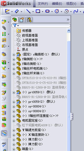

发表于 2009-6-8 22:45:15 | 显示全部楼层 |阅读模式 来自: 中国广东深圳
SW2009在装配体里显示无法找出该零部件的文件??请问怎么解决这个问题?' [5 [$ |( I. q
5 l( W( b0 a9 x5 t5 M2 Y) j
图示如下
发表于 2009-6-8 22:58:36 | 显示全部楼层 来自: 中国北京
这是压缩了右键点击------解除压缩看看
发表于 2009-6-8 23:26:39 | 显示全部楼层 来自: 中国上海
这是在装配体完成后,装配体里的零件被移动或删除,装配体按原来插入的路径找不到零件,楼主必须把这些零件找回来重新放到做装配体时原来的路径下,如果零件没有了,只有把零件重新建模,重新插入装配体。

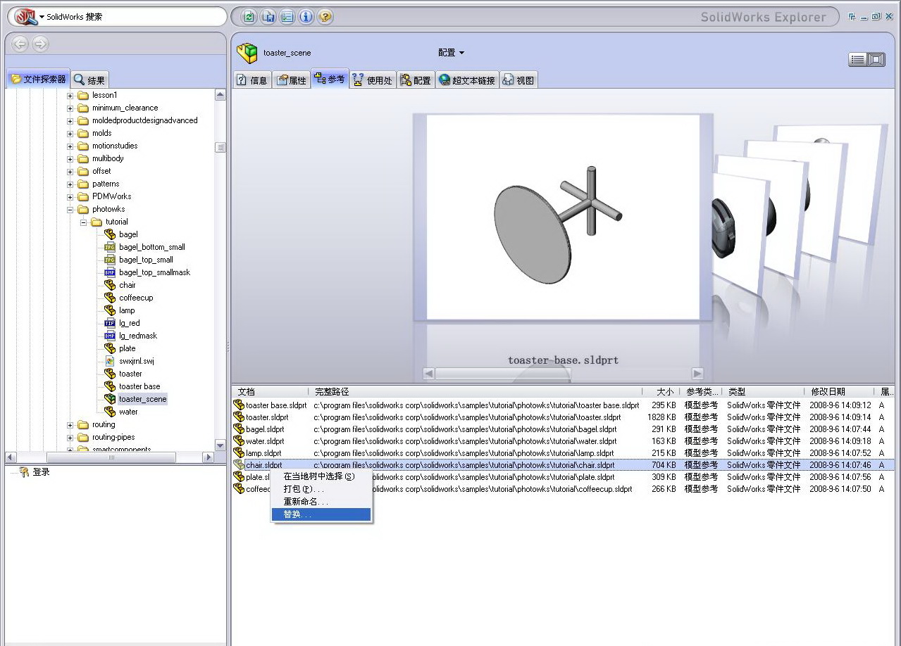

发表于 2009-6-9 22:35:44 | 显示全部楼层 来自: 中国江苏无锡
方法1:利用SolidWorks Explorer 2009中的替换功能,就能方便的使用,如图:

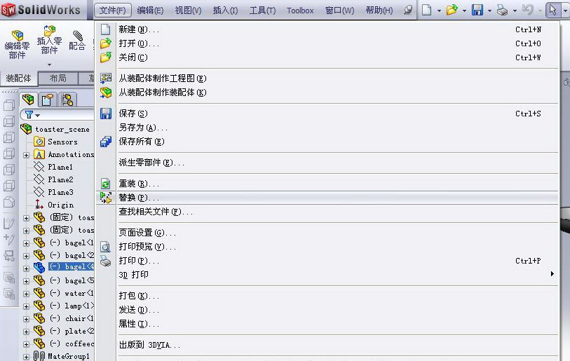

发表于 2009-6-9 22:37:33 | 显示全部楼层 来自: 中国江苏无锡
方法2:装配体中在“文件-替换”菜单中,如图:

 楼主| 发表于 2009-6-11 00:25:14 | 显示全部楼层 来自: 中国广东深圳
用替换方法可以解决,但也有问,如果是文件名相同的话就替换不了,必须要改掉文件名才可以换.就是没有办法找得到像08版的那样,可以自己查找输入.
发表于 2009-6-11 00:35:40 | 显示全部楼层 来自: 中国陕西西安
改过名字没关系,它是看零件的内部ID的,只要ID对就可以,甚至不对都可以强行打开
