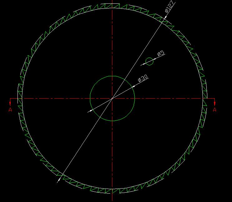

[求助] 此冲齿模怎么设计
发表于 2009-6-8 22:38:13 | 显示全部楼层 |阅读模式 来自: 中国广东中山
此冲齿模怎么设计,请各大侠7 L7 a7 ~- K5 }% c/ [& }
帮帮忙,65Mn钢,不能有断面
4 w& P' G6 [. I6 u
) k9 G/ O9 W# z[ 本帖最后由 djcj 于 2009-6-8 22:41 编辑 ]
127_80T.rar
18.71 KB, 下载次数: 2

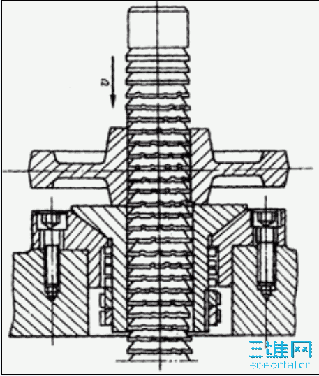

发表于 2009-6-9 01:06:10 | 显示全部楼层 来自: 中国广东深圳
65Mn钢,不能有断面 ; `5 l) \4 X, k2 b1 T
只有采用拉削法冲制。7 X2 [" q! u4 S7 J( j8 Z6 i
: J5 \, R, z9 E8 Z8 W, C; T
% K1 y' M) g6 y8 ~8 y
Image01041.gif 5 f' H5 Z9 @8 ?2 j
/ H) D* r: W4 ~4 ?: H$ n[ 本帖最后由 LIAIYAO 于 2009-6-11 19:18 编辑 ]

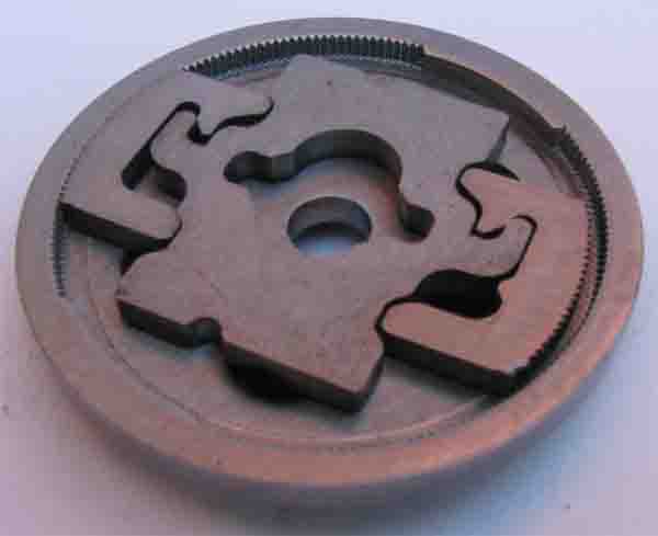

发表于 2009-6-9 22:35:03 | 显示全部楼层 来自: 中国山东济南
有条件的话精冲吧
( [4 ~7 c+ F: u7 Q- T, Y3 F我说的有条件是指是否有设备条件,有两种选择:一是精冲液压机,另一种液压模架。精冲模具结构和普通冲裁模具有很大差别,在冲裁过程中外面要有齿圈压料,里面要有顶出(液压恒力);凸模和凹模间隙很小,凹模刃口处要有微小的R角(根据试模情况调整);冲裁断面光亮带可达90%以上,零件有塌角,一般应用于齿轮等结构件精密冲裁。

发表于 2009-6-13 20:26:22 | 显示全部楼层 来自: 中国广东深圳
精冲是一个流动—剪切过程,在精冲时,冲裁凸模首先使金属组织的晶体发生强烈的变形,而后分离。* h$ E5 l; Y$ Q2 p. n% y- \
(1)必须具有良好的可塑性和较大的变性能力
3 ?- C& ]8 C7 U( d! y6 o(2)必须具有良好的组织结构& l9 ^6 J* t$ t# b( ^7 W
(3)  精冲时的冷作硬化
+ J2 ~. X3 r1 Q+ H. Z0 \+ Y& I塌角(10~25)%板厚# q$ D# R6 Y6 a! O0 v6 P
. Z, O" \  d1 q1 d0 z
. m* Q1 s. l+ V- x北京机电研究所精冲技术中心   精冲零件$ Z. k/ A7 D" j+ \
54.jpg     bg2_9_2.gif 0 S6 D; F. W* }) R8 A; y, s
- A8 \' L7 q5 U9 o0 ^2 H! F武汉华夏精冲技术公司
! P9 m; W* R1 t6 U1 [5 N  http://www.hxfb.com.cn/5%20big/103.jpg  http://www.hxfb.com.cn/5%20big/1.4.jpg
