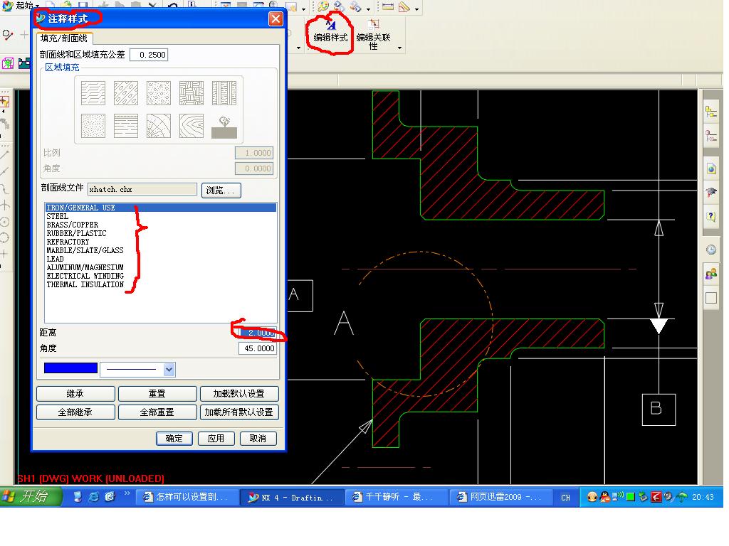

楼主请试一下下图的设置:) [8 Z1 R8 H5 W
SECTION.JPG ( N0 T* r- ?# Q/ s

原帖由 chenlichun47 于 2009-6-9 20:55 发表 http://www.3dportal.cn/discuz/images/common/back.gif- {( a8 P/ `, h# {1 y# p4 x
楼主请试一下下图的设置:' _* c7 B' U0 b: `8 ^
1331946
# `! z2 H+ Z5 i' t( K2 e, o" h! v
7 [1 q- a4 v0 ^( E
0 j* g" C6 A& E9 W/ ?& c这个和CAD差不多,是自己做的剖面填充线.我想找的是做剖切视图时自动生成的那种。
 楼主| 发表于 2009-6-10 20:55:47 | 显示全部楼层 来自: 中国广东江门
0 W+ A( o# E; t1 E  @$ P, P* u楼主请试一下下图的设置:7 n( D1 X. x* g/ T1 O  F/ X! ^
1331946
7 A, V" U1 H' E4 ^' V) w% x
: [5 A) g1 l6 ?2 L" v; m================================
+ Y/ u6 u! w9 W- k" n8 W
4 r; E' t9 j( u- [这个对了,不过好像要重新打开才能生效。
