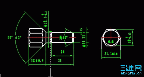

公司接到一批车轮螺栓,头厚特别厚(正常M12产品头厚为7.5,此产品仅切边的部分就达到15),并且头下带斜面,见图纸:; S' ?, l2 J" g
% `' g5 d5 }; S: x1 a2 Z$ L5 Y4 f2 N                               http://file:///F:/屏幕截图(精华浓缩版)/头下斜面六角栓.jpg
' V) }: {% ?! w. ^( k' b% m" ~7 v, }" G# }1 f6 `/ {; K& v, D6 M2 \' L
此产品切边工序的模具如何设计?

这个螺栓,采用红打的方法就可以做出来。

个人感觉,如果对六角的要求不是太高的话可以镦出来了啊
6 @- U  q" \7 p+ [2 z
# z, _8 t+ q* I下面有斜面,切确实麻烦一点

这个问题已经解决,我们采用双切边工艺在冷镦机上生产出来的。
