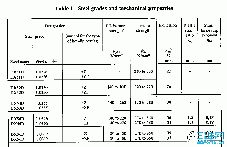

DX51镀锌板相当于我们国家的什么牌号?
发表于 2009-6-8 20:50:37 | 显示全部楼层 来自: 中国浙江嘉兴
可以参考这个标准EN-10142-2000.pdf,里面对这个等级的镀锌板有具体介绍,包括镀层和基体金属的材料牌号,对照国家标准就可以查出的。
