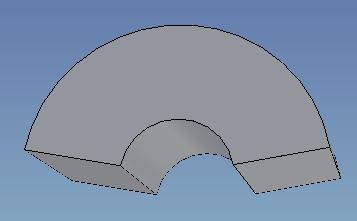

大圆弧直径852.小圆弧314.高度为520.怎么画出,请出步骤,并求出夹角度数。很像吃的匹萨

发表于 2009-6-8 15:23:52 | 显示全部楼层 来自: 中国天津
简单得很LZ自己试试看吧。  j2 W4 {+ h  |0 w$ L) Y" V2 M
用CAXA实体草图编辑,生成的厚度自己定。不知高度520是大弧的还是小弧的?

发表于 2009-6-12 19:25:10 | 显示全部楼层 来自: 中国河南平顶山
电子图版有个展开图库。直接输入大经 小径和高度。直接生成展开图。夹角165.41度

发表于 2009-6-15 08:16:46 | 显示全部楼层 来自: 中国浙江宁波
你要达到什么目的,我看不明白?是不是要制作这样的实体?

发表于 2009-6-24 12:27:53 | 显示全部楼层 来自: 中国浙江杭州
智能图素中钣金-拖入【圆锥板料】然后直接点击几个尺寸修改到你要的尺寸,然后把钣金展开就可以了
