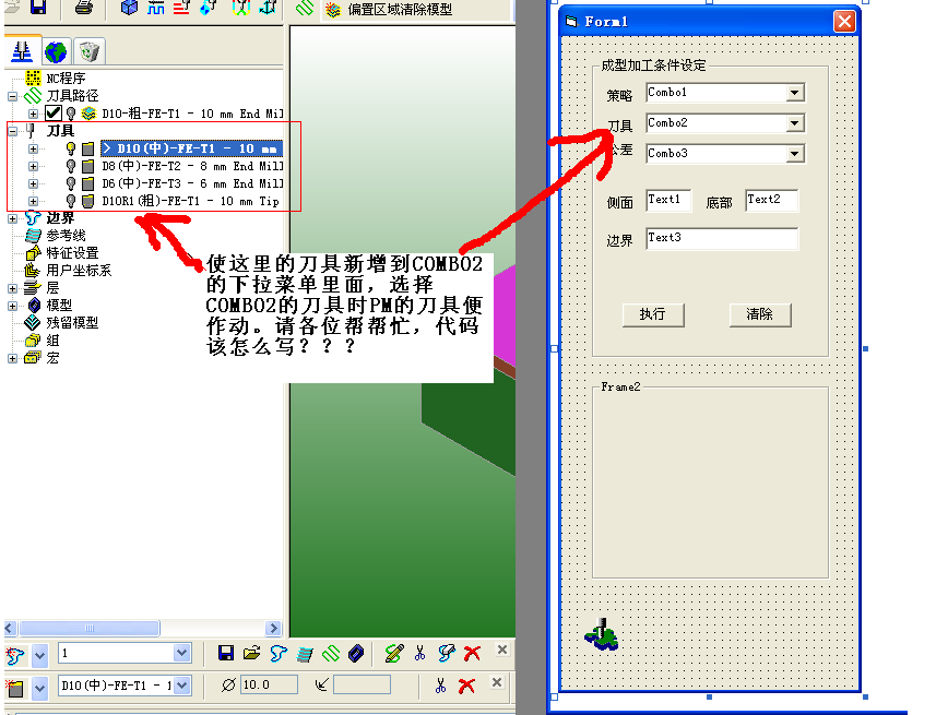

请问各位大侠,如何在VB里面建立一个combobox的下拉菜单与PM的刀具是同步的,如何写代码?+ j  @' L" ?+ X) i( F/ G7 \
* e1 w& u: P( d/ \
也就是说我想在VB里面直接选择已建立好的刀具。
/ `8 e: j- N% b5 Y* P/ O# k0 g$ l5 S 00.JPG

一看你就是就是深圳FOXCONN的,PM开发方面的问题你可以找下MSE的江川.
$ \" j4 J# w3 k; f7 Y9 E" |5 b你上面提到的这个问题你可以参考下/ @5 x8 n" }5 v
http://www.3dportal.cn/discuz/vi ... 4376&extra=page%3D15 v9 \/ d" B! f6 Y
这个帖子,代码跟原理都已经在我的回帖说的很详细了; W' R5 ~6 ]: _, Y7 t
这是获取当前刀具路径的帖子
* f. z, |: l$ ]. i/ a1 t2 P5 E至于你想要列表中选择后作动,那也简单的很
$ N6 A& U( o  }  x% W, m* l, f就是在COMBO的单击事件下去判断你选的是哪把倒,然后把COMBO中当前的TEXT的值获取出来
. d7 r2 ~9 N: y% Z" r8 b2 ^+ \4 \然后向PM发送ACTIVATE TOOLPATH +TEXT中的值就可以实现你想要的作动了7 B! k  k. b2 v7 A7 j6 U4 y  {- w8 @$ b
